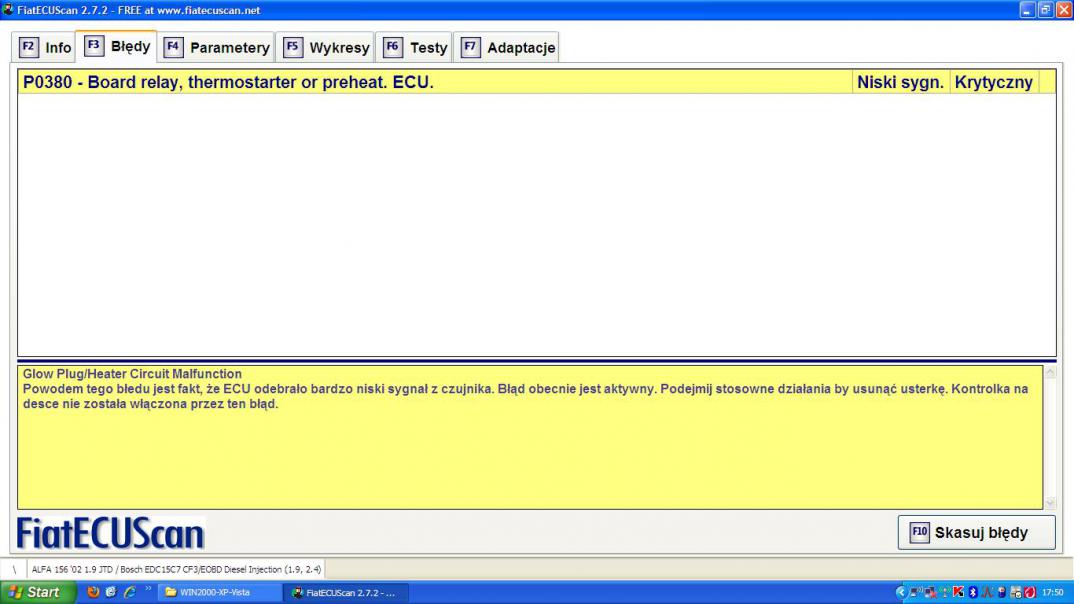

Witam jestem tutaj nowy zakupiłem AR, ale trzeba ja sporo dopieścić. Nie "zjedźcie" mnie na początek ale przeczytałem dużo wypowiedzi, ale nie mam jednoznacznej odpowiedzi. Otóż:
Jak jadę po trasie to wskazówka wskazuje 70 stopni, korek 90 stopni, ruszam po chwili 70 stopni. Jak dla mnie to powinno być po rozgrzaniu 90 stopni i tyle. Podłączyłem pod komputer i wywaliło błąd Załącznik 36447.
- I teraz pytanie za co jest odpowiedzialny czujnik przy termostacie? Podaje do ecu temperaturę?
- W takim razie co to za błąd?
- Czy wystarczy, że wymienię czujnik i będzie ok z temperaturą?
Masz podwieszony temat:
http://www.forum.alfaholicy.org/147_...n_spark_v.html
Tam pytaj jak czegoś nie znajdziesz, ale najpierw poczytaj. A błąd P0380 dotyczy obwodu grzania świec - wykaz błedów też jest podwieszony w innym wątku
