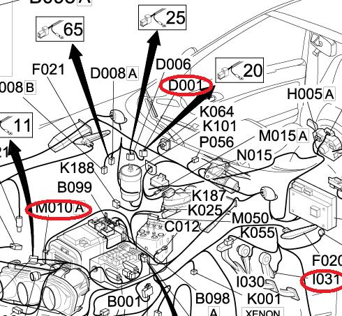

Czy ktoś wie gdzie dokładnie znajduje się 40 pinowe złącze D001
Ciężko mi się wyznać gdzie to dokładnie jest i czy jest do niego łatwy dostęp. Rysunek poniżej niewiele mi jak narazie pomógł:
Załącznik 36450
Próbowałem poodkręcać to co się da, ale nic takiego nie widzę, a nie chcę rozkręcać całego auta. Generalnie nie mam przejścia od czujnika I031 pin 2 do ECU pin 79. Po drodze jest właśnie złącze/wtyk D001, połączenie przechodzi przez pin 1 - chciałbym zawęzić i znaleść problem.
Dzięki z góry za pomoc.
