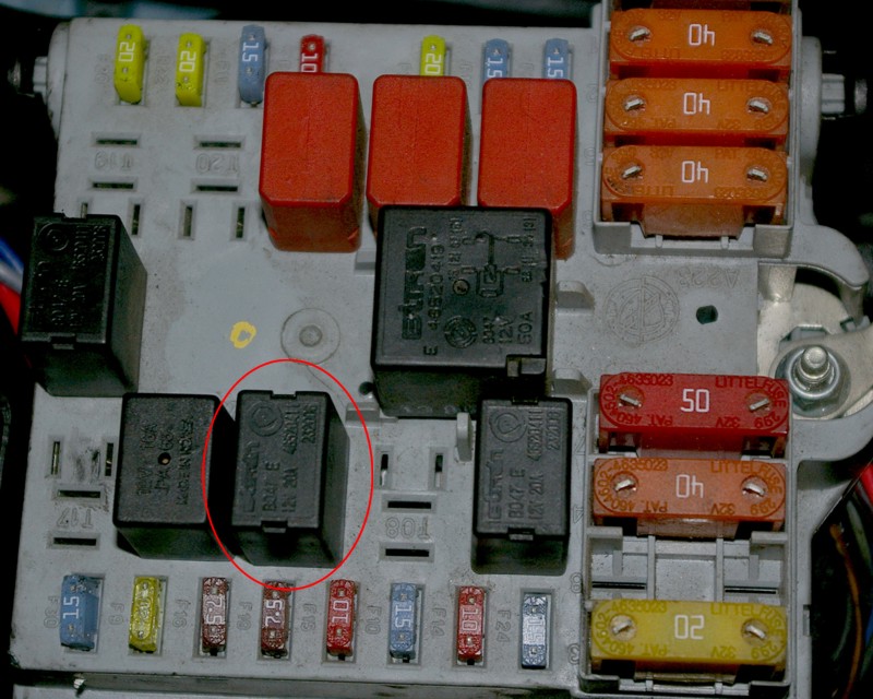

Sprawdź jeszcze przekaźnik. O ten:Załącznik 37145
