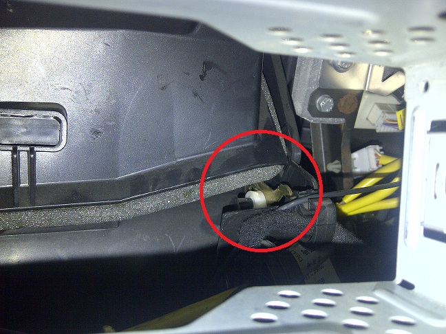

Mam problem z systemem ogrzewania (wersja z klimą).
Po przekręceniu kluczyka słychać "coś" spod deski rozdzielczej.
Prócz tego objawy są następujące:
1. Ustawienie kierunku nawiewu nie działa - wieje tylko "na twarz".nawet po ustawieniu opcji odparowywania szyb klima i "szyby" włączają się prawidłowo, ale kierunek się nie zmienia.
2. Ustawienie siły nawiewu działa normalnie... jednak dopiero po ok 30 sek. od przekręcenia kluczyka (wcześniej chyba działało od razu albo prawie).
3. Ustawienia temperatury ma tylko dwa zakresy regulacji - poniżej 18 st - tylko zimno - powyżej tylko gorąco.
Szukając sposobu na "reset nawiewu" (bezskutecznie) znalazłem opcję, że radio może coś tam blokować.
Po wyjęciu go okazało się ze dziwny dźwięk spod deski po przekręceniu kluczyka powoduje przesunięcie tego co zaznaczyłem na zdjęciu. Załącznik 36708 Na początku zjeżdża w dół i po ok 10 sek wraca na miejsce.
Jeśli to nie panel to czy może nim steruje ECU?
Od jakiegoś czasu mam problemy z odpalaniem na zimnym ( www.forum.alfaholicy.org/156/53137-156_2_0_twin_spark_na_zimno_chodzi_przez_ok_20_30_ sek_na_2_lub_3_cylindry.html )
I zastanawiam się czy może jedno z drugim ma jakieś powiązanie.
