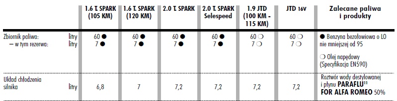

Nie widze odpowiedzi na moje pytanie w dotychczasowych postach wiec postanowilem zalozyc nowy.
Gdzies czytałem że wchodzi 7L, ale to były Alfa 156 2.4 i Alfa 147 2.0. Nigdzie natomiast nie jest napsiane ze tyle wchodzi do wersji 147 JTD 115 wiec tutaj moje pytanie czy ktos to potwierdza?
Pytam dlatego ze najechałem na pozyczone od sasiada specjalne najazdy (zeby podniesc przód) i spuściłem wszystko wypinając wąż z chłodnicy znajdująący się po lewej stronie chłodnicy (stojąc z przodu auta i zagladajać pod maskę).
Później odkręciłem górny z okolic filtra powietrza i po włożeniu rurki dmuchnałem. Jeszcze troche wyleciało ale łącznie jakies hmm... 4L
Tyle samo wody weszło mi do niby pustej chłodnicy (chciałem sprawdzic ile wejdzie bo pomyślem ze brakowało mi płynu przed rozpoczęciem wymiany a tego nie zauważyłem). No i nie wiem jak z tymi 7litrami????
