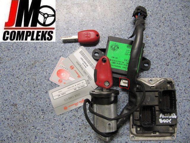

1 załącznik(i)
u mnie ta puszka była za bezpiecznikami. Musisz ją poszukać. W załączniku puszka która szukasz z zieloną nalepka. Tam też widać troszkę połączenie które trzeba wyczyścić. zaznaczone na czerwono. Załącznik 37366

kolego odsuwasz fotel do końca kładziesz sie na plecach na wycieraczce i patrzysz do góry tam uwidzisz niebieska lub czarna puszke to jest to. ja to robiłem na wyczucie rącza do samej góry i rozpiąłem wtyczki i je po czyściłem. Puszkę widać z przodu przez klape bezpiecznikową jest pod samą górą po lewej stronie.
