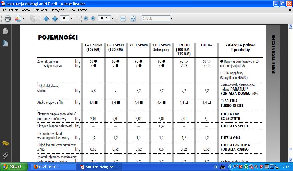

Jak w temacie. Weszło 4,5L i mam ponad max, a w instrukcji piszą ze wchdodzi 7L.

Zmieniał ktos osobiscie, albo naocznie i weszło mu 7L tak jak w instrukcji?
Alfa 147 JTD 115km
