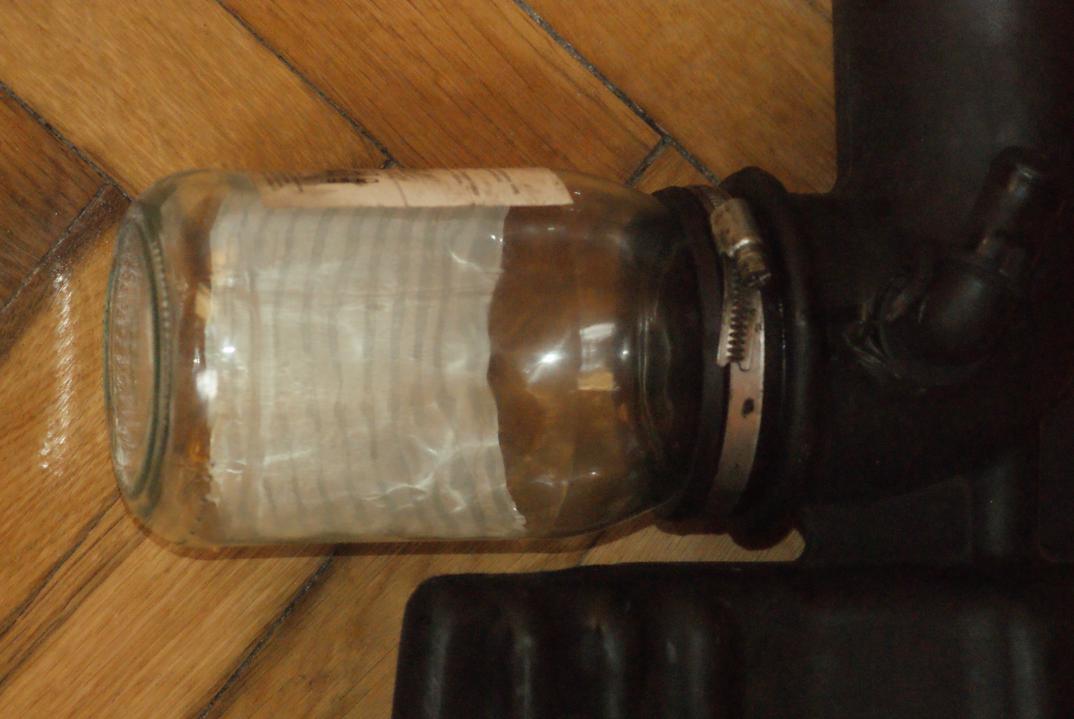

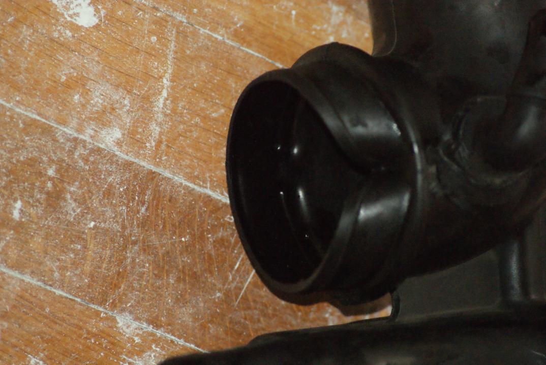

Rozebrałem przewody które łączą filtr powietrza i turbinę i właśnie tam ma brak szczelności Załącznik 39250
Łączenie jest wgięte do sierotka i tam pewnie dostaje sie powietrze
ale ją pięknie wywineło
jak myślisz możne to być to ?
oczywiscie, przecież ta nieszczelność jest za przpływką a nie przed. Łapie lewe powietrze wielkimi haustami, przecież tam jest ponad 1.5bar doładowania w tym silniku
z tego co widze to jest to plastikowe kolanko, na 2 złączki fabrycznie były takie lekkie metalowe na ścick, Ty pewnie masz na klucz zaciskane i ktoś za mocno przypierdzielił i rure zgniotło, myśle ze nową będziesz musiał kupić bo ta juz jest złamana w waznym miejscu.
dokładnie ktoś za mocno zacisnął. Ale polak potrafi a właściwie moja kochana zona. Podgrzałem to suszarka do włosów. I teraz jest ok Załącznik 39251
