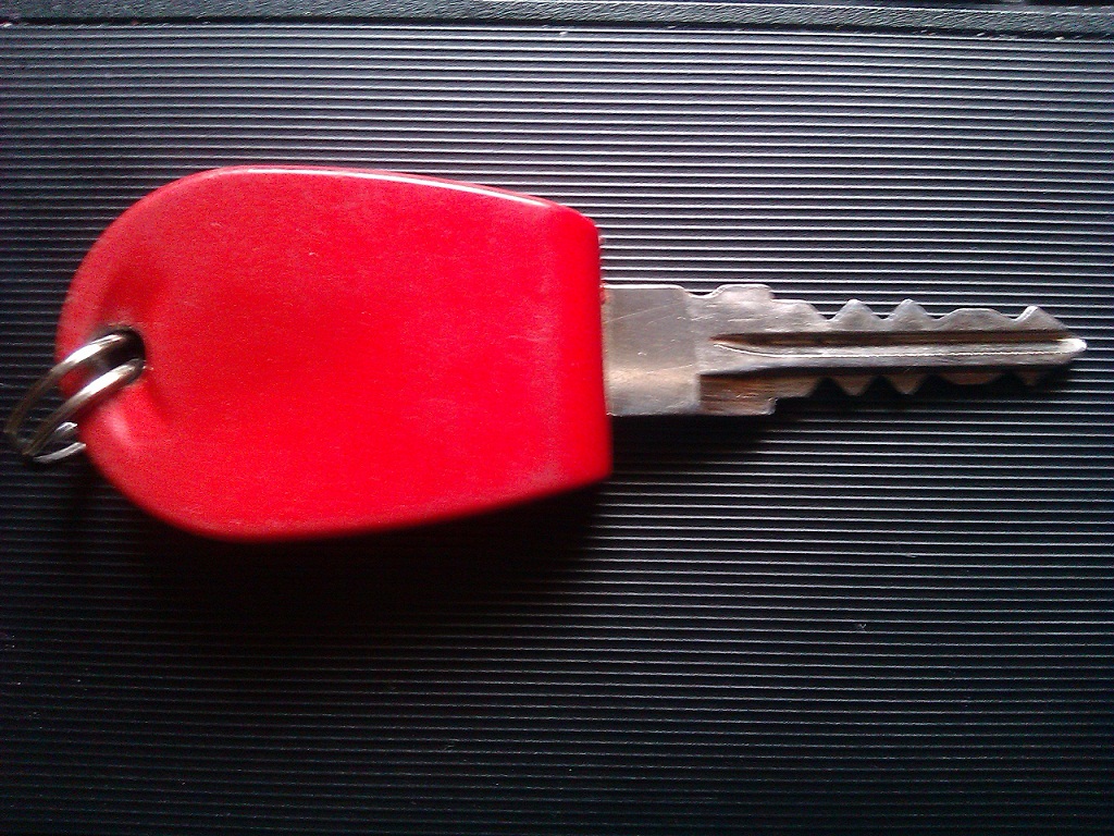

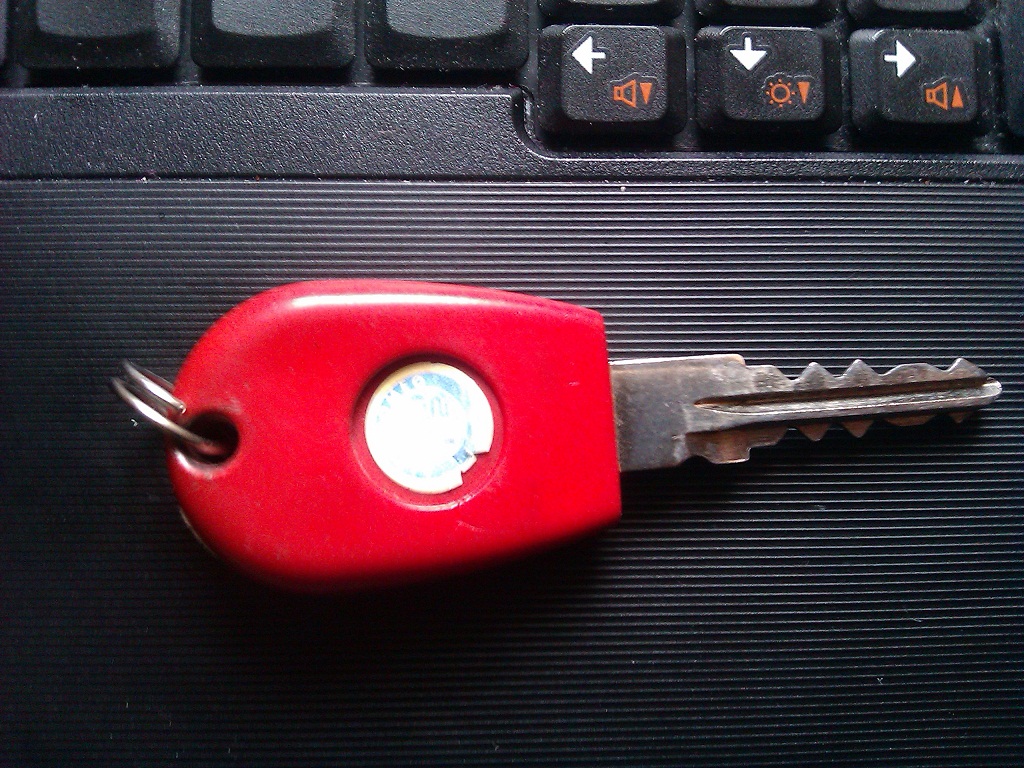

sam kluczyk jakoś dziwnie wygląda, te z immo mają chyba jakiś grawer? i na zegarach jakaś kontrolka chyba?

W kluczyku powinna być naklejka, ktoś ją zgubił po prostu i czymś zastąpił. Zanim zaczniesz kombinować z ECU jedź do kogoś kto ogarnia temat i zobacz czy On się nie połączy, bo obstawiam problem po stronie kompa lub programu diagnostycznego. A ECU jest w nogach pasażera po prawej stronie i żeby go wyciągnąć nie trzeba nic(schowka) demontować, przynajmniej w mojej Gtv.
