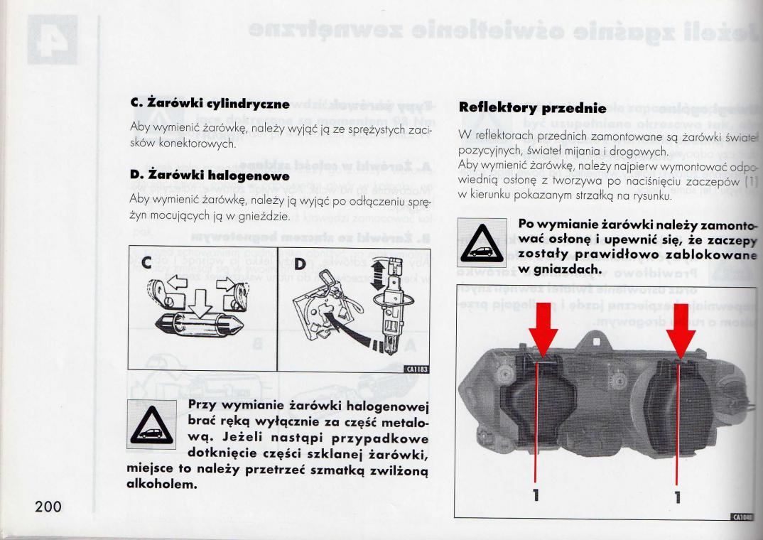

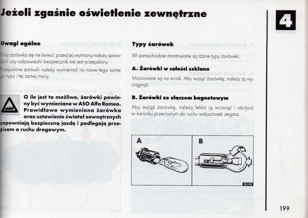

Chciałbym wymienić żarówki kierunkowskazów (może inne przy okazji też) z przodu w mojej 146. Powiedzcie mi proszę, czy taka wymiana jest na tyle prosta, że poradzę sobie z nią sam? Potrzeba do tego jakichś specjalnych narzędzi? Ma ktoś z Was może jakiś schemat, który mógłby mi pomóc przy wymianie żarówek? :)
Pozdrawiam.

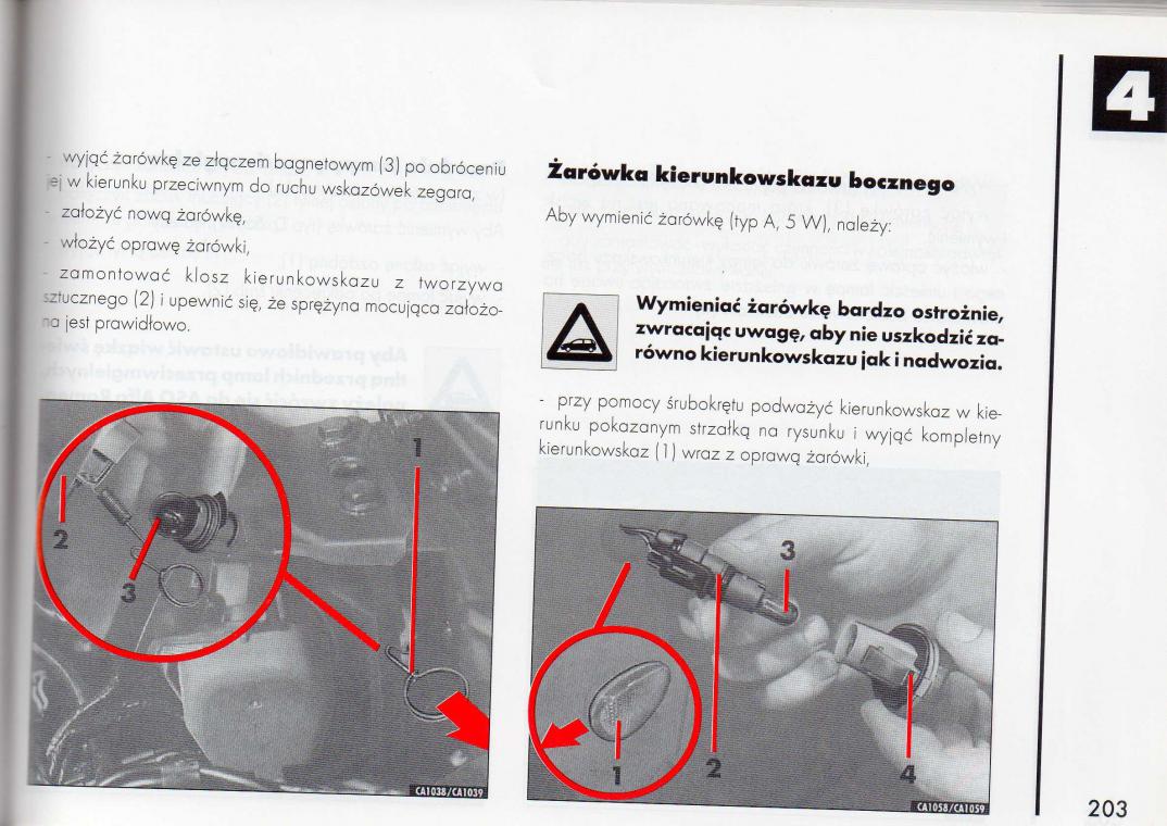

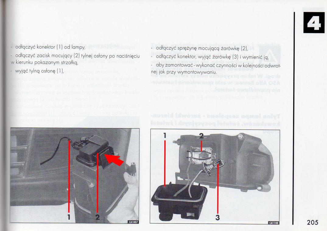

Przekręcasz w lewo plastikowy element wystający z kierunkowskazu i zmieniasz żarówkę w tym wkładzie. W razie problemu z dostępem do kierunków można je banalnie wyjąć poprzez odblokowanie zawleczki metalowej widocznej z tyłu kierunkowskazu.
To ja podpowiem może inaczej:
Z tyłu lampy będzie taka metalowa zawleczka na sprężynie, należy ją odhaczyć i wypchnąć cały kierunek na zewnątrz (razem z kloszem kierunku). Dalej już powinno być prosto :) Cała robota to jakieś 5 minut ( wczoraj zmieniałem te żarówki w mojej 146 ). Jeżeli będziesz potrzebował nadal pomocy, mogę zeskanować instrukcję obsługi.
Wielkie dzięki za podpowiedzi, bardzo mi pomogliście. :)

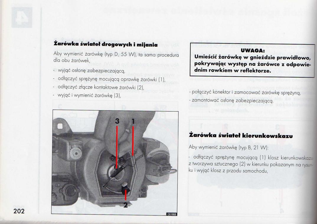

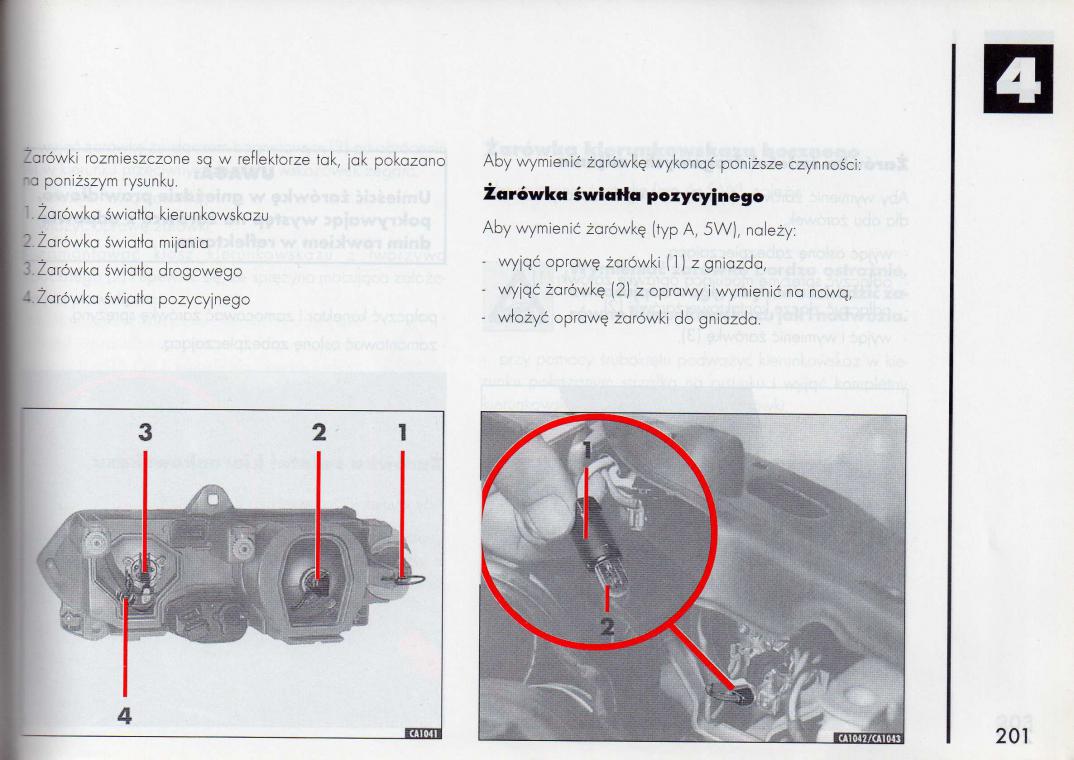

A jak z wymianą żarówek świateł pozycyjnych, mijania i drogowych sprawa wygląda?
żartujesz? :P to proste jak pół metra drutu w kieszeni :D więc tak : z tyłu masz zaślepki odczepiasz i masz dostęp do żarówek. wymiana jest tak banalna, że trudno mi dobrać słowa by to opisać ale spróbuję : odczepiasz wszystkie kabelki od żarówki, potem ją odblokowujesz z drucików dociskających i wsadzasz nową. ich się inaczej nie da włożyć więc się raczej nie pomylisz (no chyba, że jesteś tak zdolny by tam zapakować świetlówkę :D) :) i odwrotnie jak opisywałem. Żarówki drogowe i mijania to H1 a pozycyjne W5W.
