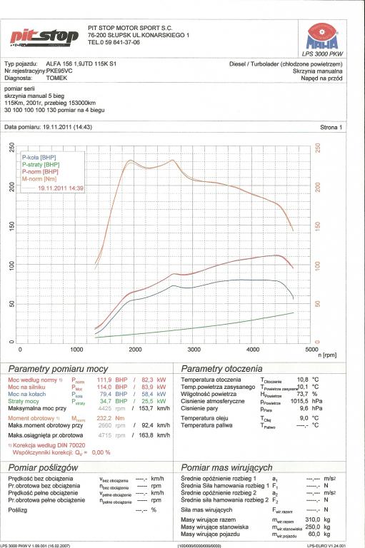

miałem ostatnio okazję skorzystać z hamowni praktycznie za darmo. na 100% mam uszkodzoną przepływkę-zabieram się do wymiany:) (na FESie wyskakuje błąd, oraz brak napięcia na niej) Alfa 1.9 jtd 115km przebieg faktyczny wg. FES 270kkm(licznikowy 153) :D na hamowni wyszło za pierwszym razem 113 koników, za drugim 114. gorzej było z momentem. powinna mieć 275, jest 232. czy aż taki ubytek może być spowodowany uszkodzonym przepływomierzem? no i te 2 dziwne załamania na krzywej mocy? też nie jest to raczej normalne...wina przepływki? wątpię...dziś na spocie dowiedziałem się że może to być turbodziura. możliwe to? ogólnie koleś z hamowni pokazywał mi wykresy z innej alfy 115km i ta krzywa była ładnie zaokrąglona. tutaj są widoczne dwa skoki. ktoś ma pomysł co może być tego powodem?
po wymianie przepływki mam zamiar jeszcze raz podjechać sprawdzić funię... ogólnie zadowolony jestem z ilości koników. ubytek jednego konika przy takim przebiegu:)Załącznik 39761
