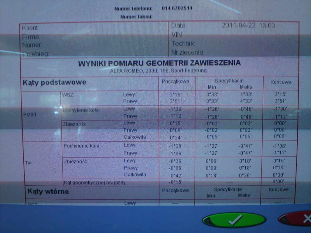

wyniki pomiaru geometrii zawieszenia - pomoc w odczytaniu tego
Witam,
szukałem troche ale się do końca nie doszukałem co i jak być w Alfie 156 powinno więc dodaje zdjęcie z dzisiejszego (data na wydruku jest zła) pomiaru geometrii.
Geometria była robiona z powodu regeneracji maglownicy ;)
Wiem tylko że WSZ tzn Wyprzedzenie ..... Zwrotnicy ale co mam ok a co źle to nie wiem jak odczytać bo niby są podane normy jakieś Min i Maks ale na necie jak ludzie opiniują Końcowe wyniki które się w tym nie mieszczą to i tak mówią, że ok dlatego mam mętlik i zgłaszam się do was :)
Nie wiem czy do wyników ma to znaczenie ale podam, że bella stoi na oryginalnym zawieszeniu sportpack
Załącznik 39968
