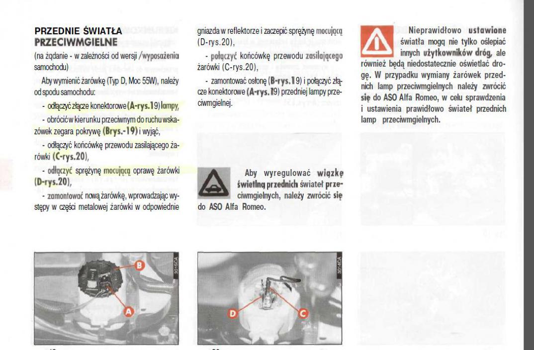

3. ostatnie pytanie z cyklu pośmiejmy sie :)*jak wymienić żarówke w halogenach bo leżałem dziś pod autem ale nic sensownego niewymysliłem i jakie tam żarówki kupić :)
