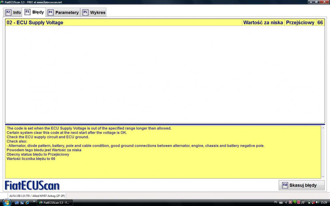

Co to za błąd?? zaraz pójdę i podłączę kompa jeszcze raz sprawdzę czy się pojawił ?Załącznik 40058
Wychodzi na to, że za niskie napiecie lub słaba masa na ecu (sterowniku silnika). Jak tam u ciebie ma sie akumulator? Mieżyłes napiecie oraz ładowanie?
ładowanie jest ok. 14,2-14,4 a napięcie aku w stanie spoczynku 11,8 (coś mi się wydaje że to on daje... w ........) przy odpalaniu...;/
za niskie po wyłączeniu silnika. PO jakim czasie masz takie niskie napiecie na aku? Spróbuj go podładowac przez 12godz. maksymalnie małym prądem. Jaki masz aku i jaki jego wiek? Mi wyswietlało ten błąd jak miałem zwarcie wewnetrzne w aku, przez co w zimie cieżej krecił, a nie raz wcale nie zakrecił. Wymiana aku pomogła.
hmmm sprawdze ile ma lat akumulator, dziś w nocy tak zrobię podłącze go, a i jeszcze jedno po przekręceniu kluczyka pojawia się napiecie na kablach do świec wynosi ono około 10-11v -coś mi się wydaje że to za mało.
