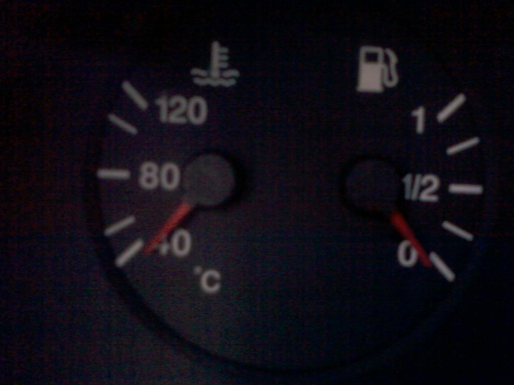

Do której kreski ma sie grzać boxer w 145 ? :)
troche powyżej 80 ?
czy do tej kreski miedzy 80 a 120 ?
Załącznik 40140
troche powyżej 80 ?
Załącznik 40140
Do środkowej kreski oznaczonej 80 stopni.
Dzięki, temat uważam za zamknięty.
80-83st. Jezeli nie dochodzi do tych wartosci to termostat do sprawdzenia/wymiany.
A jeżeli jest taka sprawa, że wskazówka ciśnie w góre do tej kreski przed 120*C i później spada do 80*C i tak cały czas? Termostat czy może coś innego?
A wiatrak kiedy sie załącza ?
No jak dojdzie do tej kreski przed 120*C.
