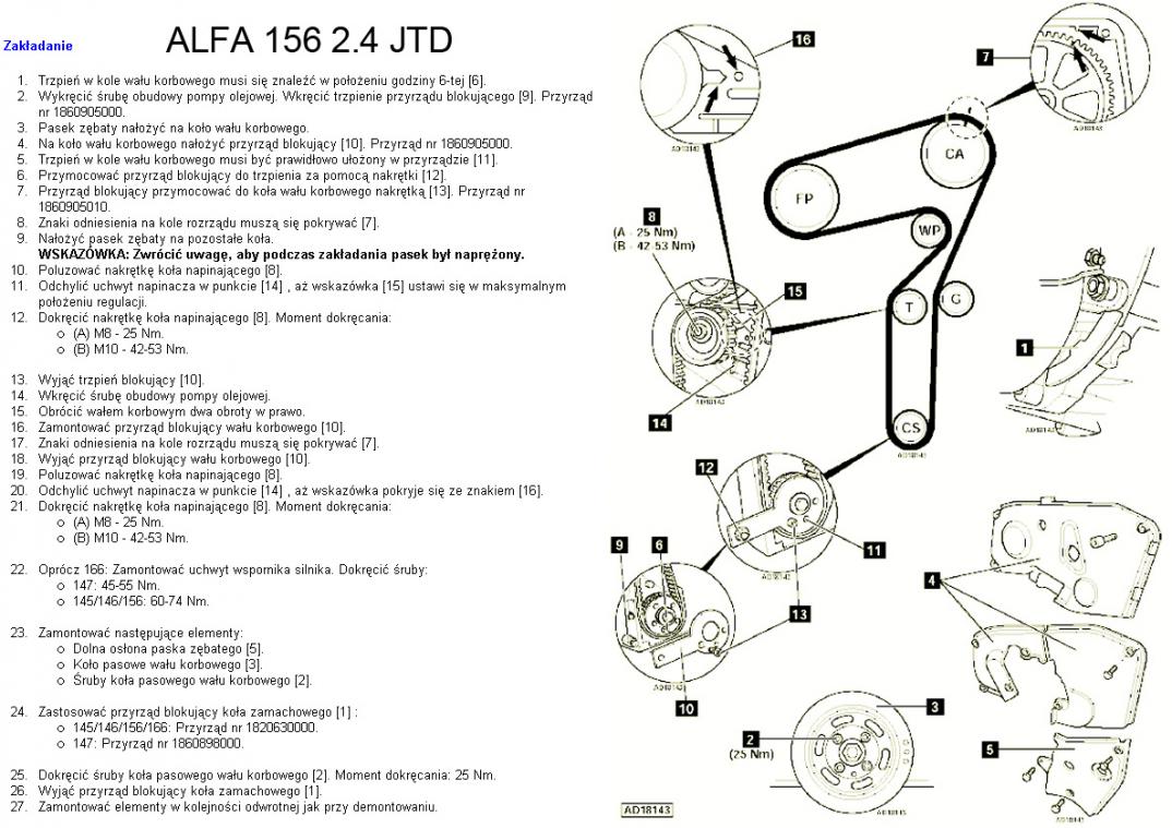

Witam potrzebuje schemat do ponownego zamontowania paska rozrządu do alfy 156 2.4jtd. amoże ktoś orientuje śie w kturym miejscu znajde znaki na bloku i kole wału do ustawienia rozrządu

Na kole wału nie ma znaku ,potrzebny jest przyrząd zabezpieczający wał korbowy
Leci schemat z opisem zakładania paska
