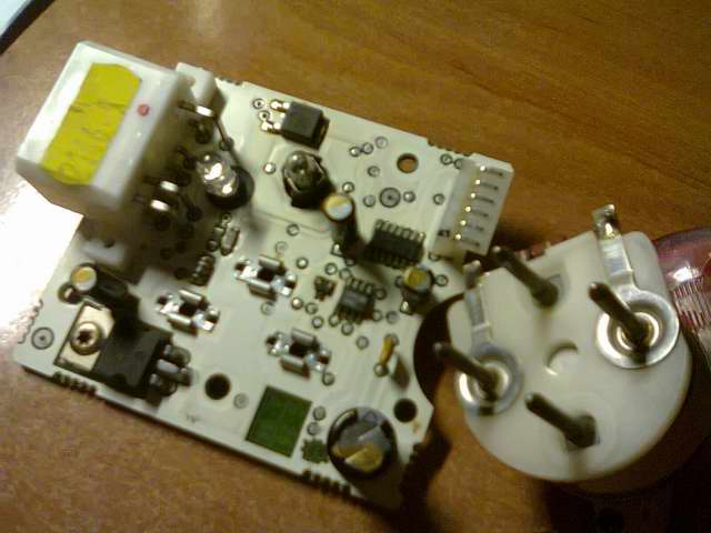

w Gtv wskaźnik paliwa jest dosyć skomplikowany
sygnał z pływaka jest dostarczany do głównego zestawu wskaźników (przed kierowcą, prędkościomierz, obrotomierz) i tam przez układ elektroniczny jest dzielony na dwa sygnały do diody kontrolki rezerwy i do układu elektronicznego sterującego samym wskaźnikiem w zestawie dodatkowym w konsoli centralnej
proponuję wyjąć główny zestaw i dodatkowy zestaw wskaźników, rozpiąć kostki i je oczyścić, pospinać, zrobić to samo przy pływaku, a na dodatek proponuję rozebrać zestaw dodatkowy i wyjąć wskaźnik - jest on po prostu wsunięty w 3 styki na płytce drukowanej jak na załączonym zdjęciu (przepraszam za jakość, foto z komórki teraz robione :P)
Załącznik 40652
tam również może pojawić się śniedź i powodować wahania wskazań (zmiana oporności), jeśli to nie pomoże, trzeba będzie zacząć wymieniać poszczególne elementy ;) a to będzie kosztowało

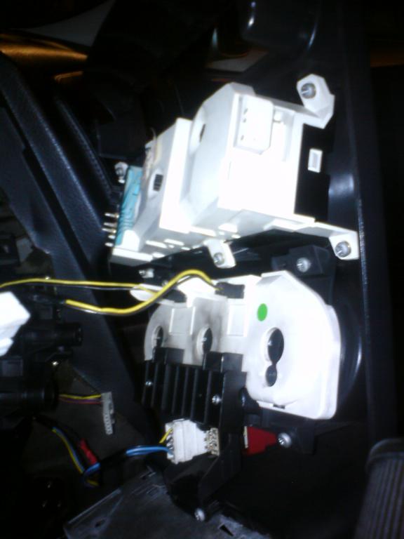

1 załącznik(i)
Załącznik 40740Czy ktos wie jak wypiac te dwa piekne kabelki zolto-czarne? Ani tego wyciagnac ukrecic , podwazyc, nic , i tak- jadlem sniadanie:)
