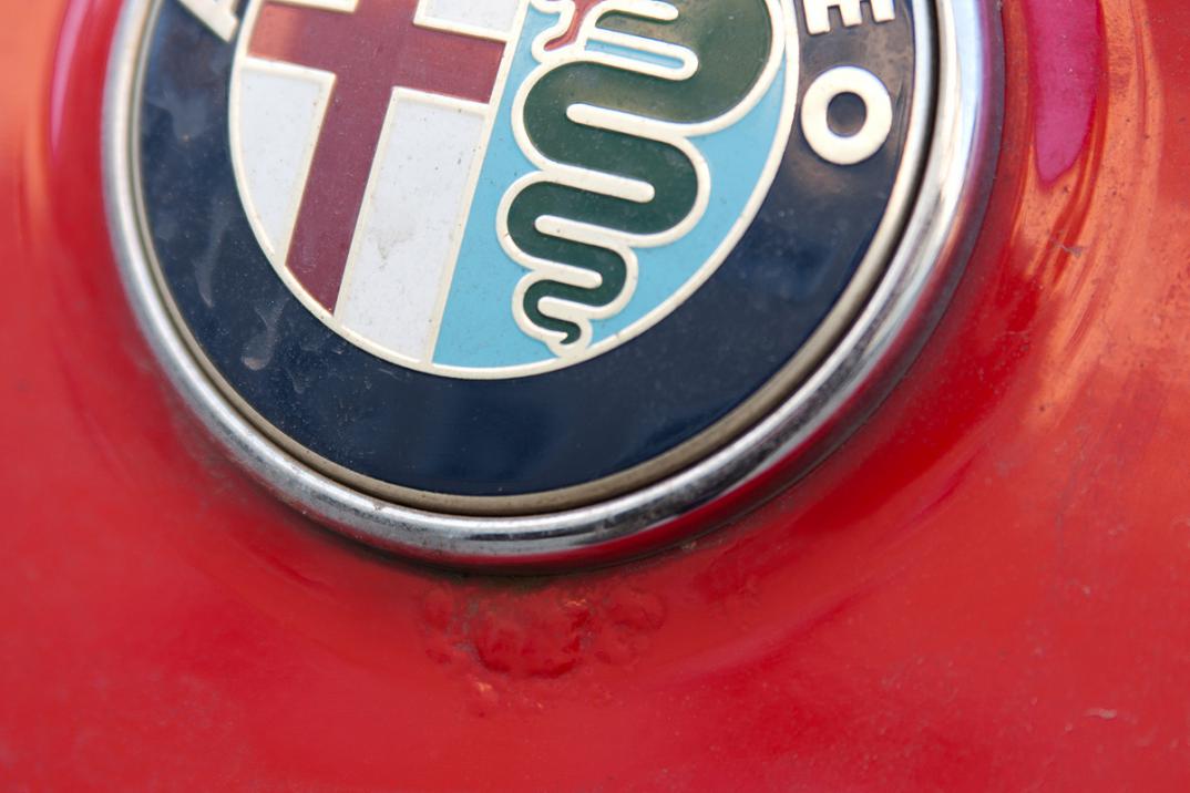

"Purchle" (fajne określenie) na ramce reflektora, obłażący znaczek i łożyska mcpersonów. Prawie 3 lata i 50 tys przebiegu
No to na życzenie pojawiły się dwa problemy ;)
Załącznik 54582
No i o ile na "chromach" jest ok, to bąbel wyskoczył tu.

He mam to samo, tuż pod znaczkiem. IMHO straszna wiocha jeśli chodzi a markę niby premium, takie rzeczy to pamiętam ostatnio w polonezie. Na pastelu temat łatwy do naprawy ale małe to pocieszenie.

w Felicji (sic!) było bardzo podobnie - woda zbierała się pod znaczkiem i klapa tylna rdzewiała na potęgę. Właśnie się zastanawiałem czy to przypadek odosobniony czy jednak będzie podpadało pod "wadę fabryczną" ;)
