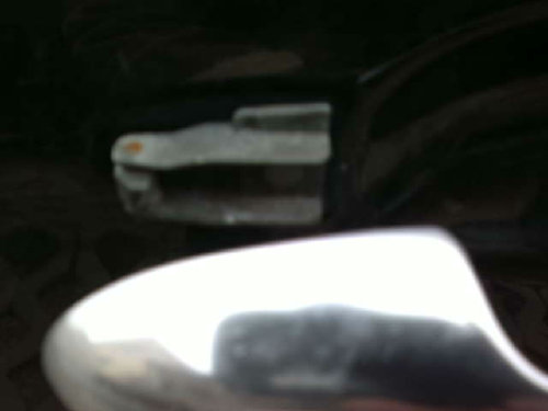

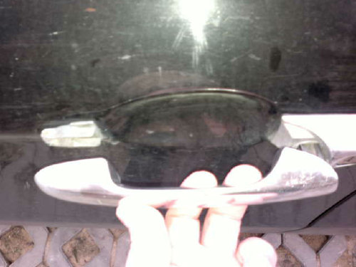

Właśnie tak urwała mi się klamka. Miał ktoś z was miał taki problem? Zastanawiam się czy trzeba całość wymienić, czy może tę część po lewo co jest na stałe w drzwiach? Zapomniałem dodać, że to jest w 147

Ja kiedyś wymieniałem klamkę, z tym, że u mnie nie urwał się zawias, a ten plastikowy element z drugiej strony. Generalnie będziesz musiał kupić raczej całą klamkę, bo sam zawiasa to chyba trudno będzie kupić. Nie pamiętam czy ten zawias daje się odkręcić od reszty klamki i niestety nie mogę tego sprawdzić bo stare elementy gdzieś wyrzuciłem.

mi się też kiedyś urwło zawiozłem ten elemencik mały do tokarza i dorobił mi metalowy koszt 50zł i już się na pewno nie urwie chyba że w drugich drzwiach ;-)

ostanio miałem identyczną sytuacje jak Ty klamka nie jest tania odrazu mowie na allegro chodza od 150 w góre. Ja znalazłem za 90zł ale i tak zostawiłem swoja przełozyłem tylko ułamany zawiasek. Szukaj najlepiej całej alfy na czesci jak ktos ma, w tedy mozna kupic w dobrej cenie.
To jest częsty problem w naszych Alfach ;) Sam przerabiałem temat 2 razy ;) Proponuje wymienić całość, bo prędzej czy później raczej i tak bedziesz musiał (czego Ci oczywiście nie życzę) :) Poszukaj na allegro. Mnie kompletna klamka wyszła 120zł z przesyłką (wyciągnieta z anglika).
