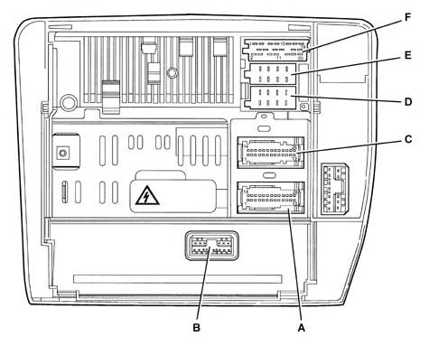

Skąd jest zasilany wzmacniacz antenowy? Z ICS-a ? Jutro odłączę ten separator, pewnie nic to nie pomoże. Rozszerz proszę myśl na temat impedancji, jutro wszystko dokładnie pomierzę.
Zasilanie wzmacniacza jest z pinu 5 kostki A:
Załącznik 48561
Impedancji za bardzo zmierzyć się nie da. Pytanie jeszcze tylko jak czuła jest głowica w tym drugim radiu. Może zastosować dodatkowy wzmacniacz antenowy.
