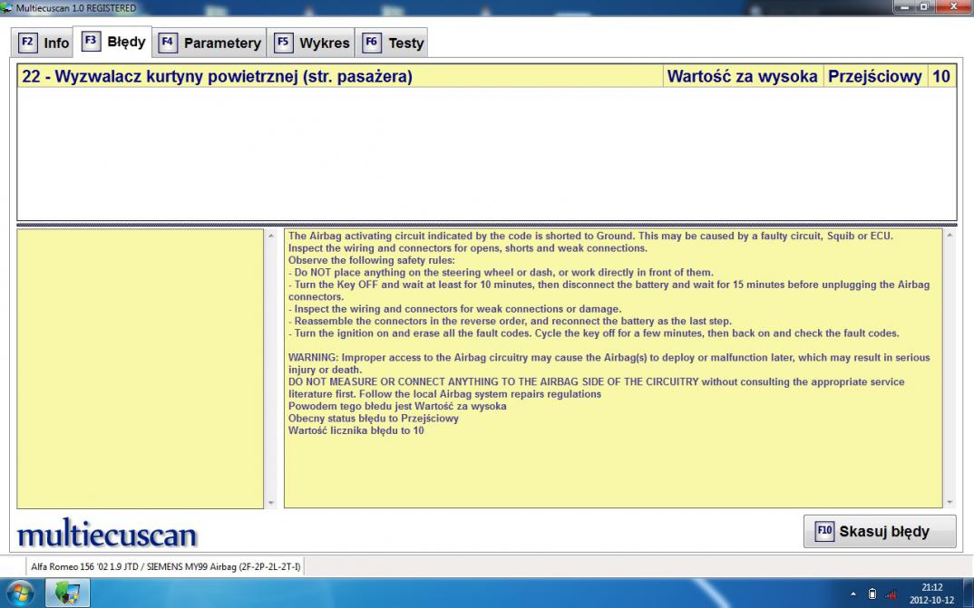

Witam, po przesunięciu przedniego siedzenia pasażera i uruchomieniu silnika zapaliła się czerwona kontrolka poduszki.
Połączyłem się z komputerem przez program FiatECUScan i wyświetliła się informacja 22 - Curtain airbag squib (passenger) wartość zawysoka obecny 44. Pomyślałem że jest to błąd kurtyny bocznej więc dobrałem się do tylnej kostki w bagażniku (od kurtyn Alfa 156 SW), ale obejście kostki i z lutowanie przewodów na stałe nic nie pomogło. Nadal nie mogłem wykasować błędu. :(
Zastanawiam się nad kostką pod siedzeniem pasażera, ale zanim tam się dobiorę, proszę o podpowiedź, może ktoś wcześniej spotkał się z tym błędem 22?:confused:
W załączniku dodałem zdjęcie błędu.

kilka dni temu miałem taki sam bład (załącznik)
Załącznik 73180
z tym, że ja fotelem pasażera nie ruszałem, ale głową nacisnąłem na kurtynę boczną od strony kierowcy w okolicach słupka szyby przedniej. Kontrolka świeciła się do momentu, gdy wyciągnąłem akumulator na 2-3 dni (bo go regenerowałem). Dopiero jak kontrolka zgasła, podłączyłem komputer i skasowałem błąd - bład się skasował i nic przy airbagach nie "grzebałem".
