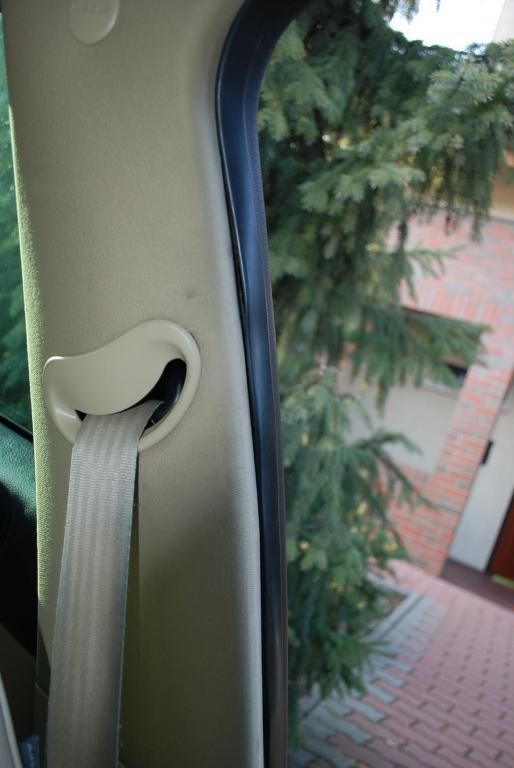

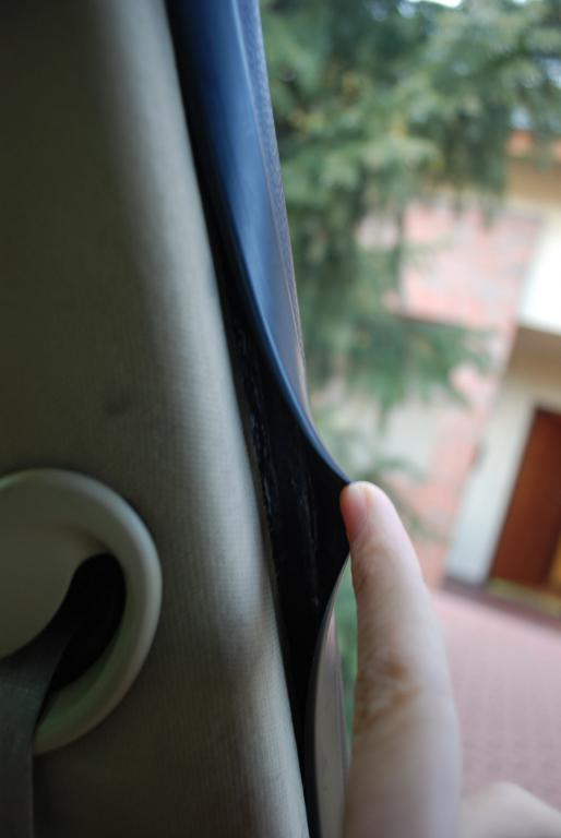

Witam, kiedyś na forum czytałem temat w którym kilku forumowiczów szukało przyczyny hałasującego słupka od strony kierowcy. Wydaje mi się że znalazłęm przyczyne:rolleyes: W moim przypadku hałasowały uszczelki od strony wewnetrznej, poprostu jedna tarła o drugą, wystarczy odgiąć ową uszczelkę palcem i nalać tam najlepiej czegoś tłustego. Ja używałem na początku smaru ale dosyć szybko wysychał, ale kupiłem sobie silikon do uszczelek i już po pierwszym użyciu hałas ustał! Jakby ktoś miał z tym problem to mogę zamieścić fotki co i jak zrobić.
