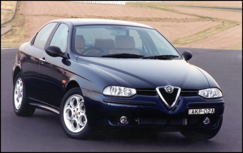

Załącznik 42734
takie tyle ze malowane na czarno ewentualnie jakis czerwony smaczek do tego dojdzie :P
