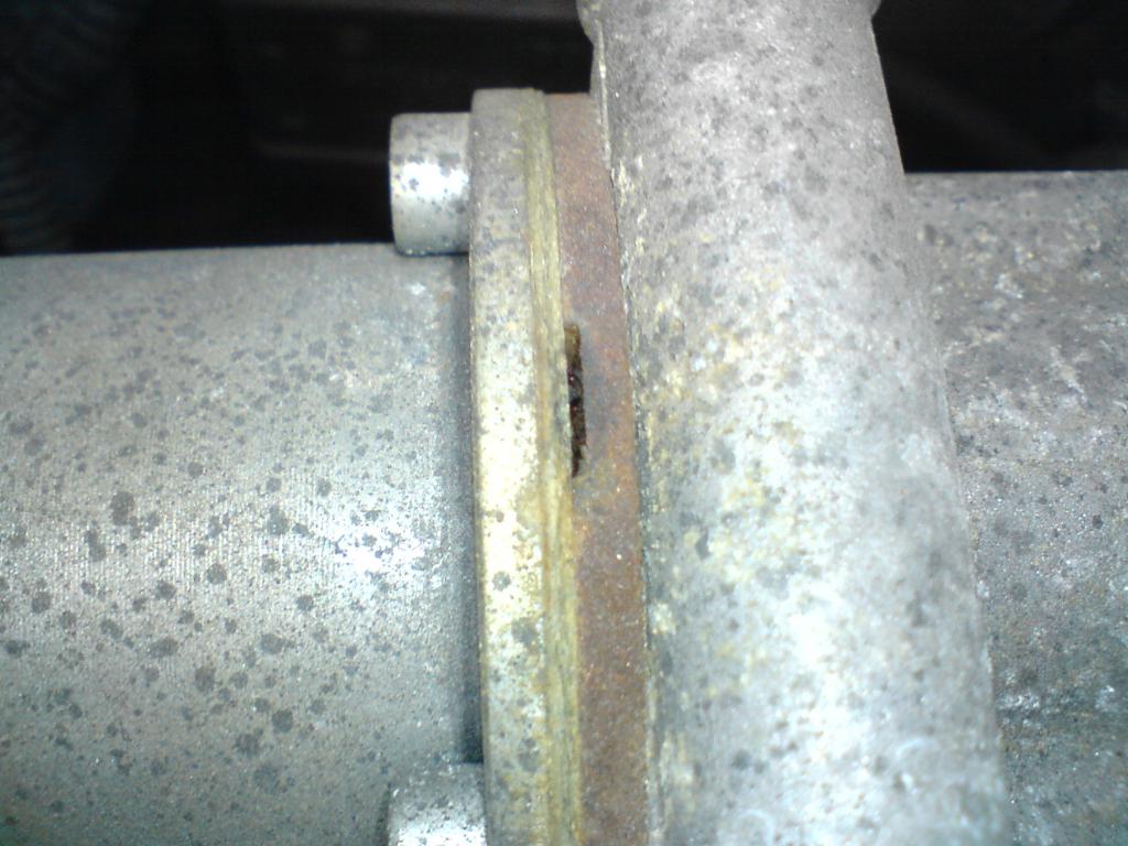

Dziwna praca turbiny
Tak jak w temacie, od kilku dni zauważyłem że moja turbina wydaje dziwny odgłos w zakresie swojej pracy. Odgłos przypomina coś w rodzaju rzężenia zamiast delikatnego świstu. Świst pojawia się, ale przy znacznie wyższych obrotach.
-Moc jest,
-nie kopci na niebiesko ani na czarno,
-dolot szczelny,
Teraz pytanie.... Czy to co jest widoczne na zdjęciu może dawać takie objawy?...
Załącznik 42753Załącznik 42754
Pozdrawiam
Wojtek
Chyba kolega już ci napisał - zainteresuj się zaworem EGR. Masz podwieszony temat
