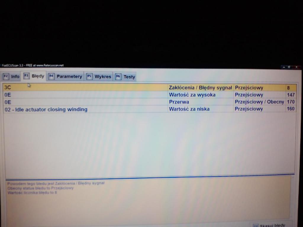

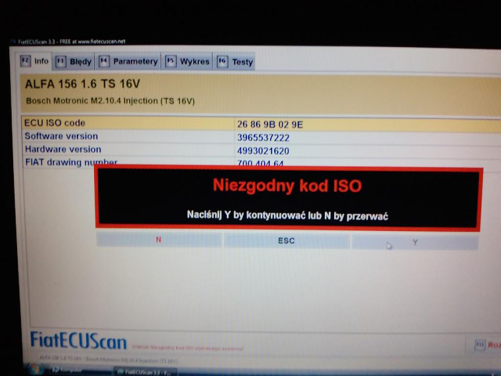

Chłopaki o co chodzi w tych 3 screenach? I co to są za błędy? Nic nie czaje..;/Załącznik 42761Załącznik 42762Załącznik 42763

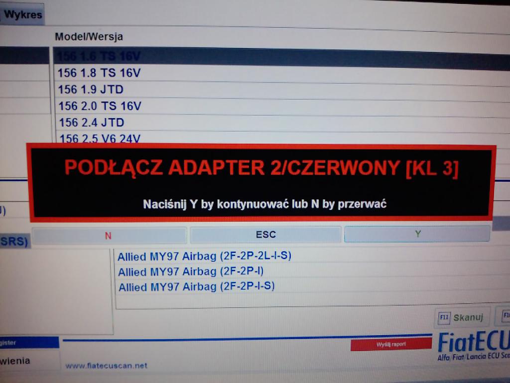

I czemu jak skanuje poduszke powietrzną to nic mi nie wykrywa? I oczywiście z żadnym sterem nie chce się połaćzyć ;/

Zły kabel, musi być z przełącznikami.
http://allegro.pl/interfejs-fiat-alf...973325024.html
Kupiłem ten kabel. I on ma przełączniki.
To wybierasz złą opcję przełącznika przy danym podłączeniu.
Jeśli chodzi o niezgodny kod iso to znaczy ze wybierasz nie ten rodzaj komputera w Twoim autku. Puść scan i tam ci wyświetli jaki masz ecu. Jesli nic nie pokazuje to w ustawieniach wirtualnego portu com z 1024mb pozmieniaj na 256 ! ja miałem podobnie to operacja pomogła tylko parametrów dalej nie moge zcztywać :/
Więc ze zdjęć widać, że korzystasz z wersji free, która nie obsługuje Twojego ECU.
Na stronie fiatecuscan jest lista kompatybilnych ECU w wersji free i pełnej. Te które są czerwoną czcionką nie działają w wersji free, można jedynie odpalić demo, w którym jakieś bzdurne przykładowe błędy są.
Musisz pobrać pełną wersję, polecam 2.6 z chomikuj, w której po zainstalowaniu podmieniasz pliki i smiga.

Tutaj masz linka do listy ECU: http://www.fiatecuscan.net/SupportedVehiclesList.aspx dla 156 ECU jest na czerwono, ABS i Airbag na czarno.
