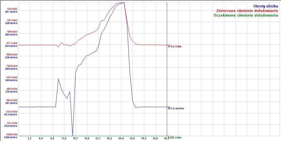

Dodatkowo martwi mnie wykres ciśnienia doładowania - oczekiwane ciśnienie doładowania jest zawsze zero a zmierzone ciśnienie doładowana doszło do 1400mBar przy 3700 obrotów - czy to może być kwestia, że auto stało na luzie?
http://imageshack.us/f/441/cinieniedoadowania.jpg
Załącznik 43180

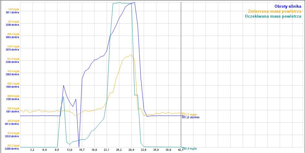

Dodatkowo zmieniłem przepływkę, bo zmierzona masa powietrza i oczekiwana masa powietrza bardzo się różniły. Niestety niewiele to pomogło i dalej oczekiwana i zmierzona masa są bardzo rozjechane... Czy to normalne?
http://imageshack.us/f/515/masapowietrza.png
Załącznik 43181
