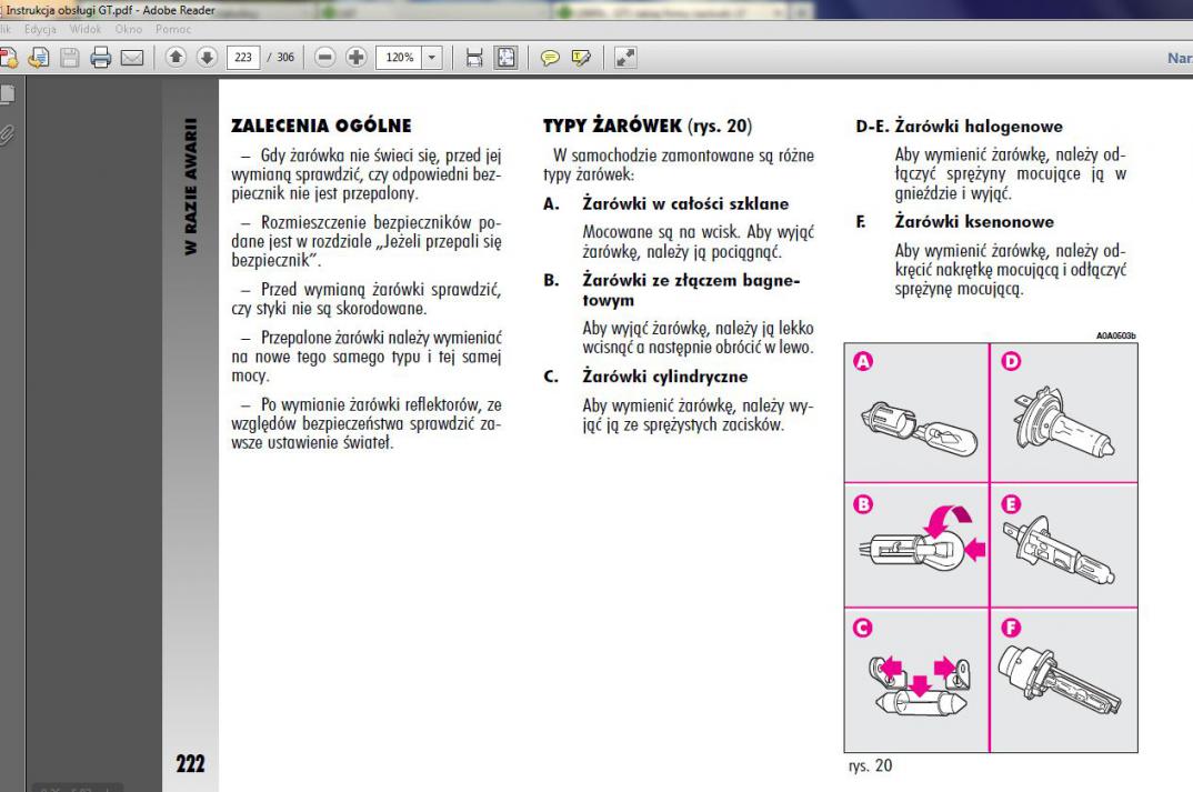

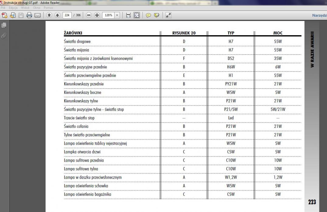

1. Wogole w gt ile mamy zarowek
2. Zeby byl jakis efekt jak kupie ala ksenony musze wymienic wszystkie na ten sam model( mijania dlugie relfektory)?
3. Czym sie roznia te niebieskie od takich bialych ?

Bocian, a skąd można załatwić sobie taką wirtualną instrukcję? bo ja też bym chciał mieć :P
