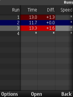

moja 156 1.9 jtd 115KM z uszkodzoną przpływką ma 11.7 do setki przy niezbyt sprzyjających warunkach. jak sprawdzałeś przyspieszenie? stoperem, czy jakimś programem? polecam RAceChrono. darmowy program
moje wynikiZałącznik 43936
3 razy stoperem, wychodzilo 11,7 - 11,9 moze faktycznie mam przeplywomierz do wymiany, bo nie czuc zeby sprzeglo sie slizgalo, auto normalnie wchodzi na obroty. ale fakt ze nie wgniata w siedzenie tak jak myslalem.
Mialem wczesniej peugeota 206, 16v 1,6 110 koni i dawalo wieksze wrazenie " predkosci " , ale jednak wazylo prawie 500 kg mniej. poczekam na innych odp. ciekawy jestem jak reszta ma.
jeśli masz telefon z gps, to warto sobie ściągnąć ten program. licznik też nie podaje prawdziwych prędkości. Podjedź na spota, jeden kolega przyjeżdża 156 2.4, to porównacie
fabrycznie nasze samochody miały mieć 9,9 ale jak na 12 letnie auto czy nawet 10, to w granicach 10,5 - 11 jest ok, ja mam 10 - 10,5 , nie zawsze wiesz jakie naprawdę masz paliwo albo czy wszystko krystalicznie działa i przepływa pod maską
moja była 136-konna najszybciej robiła to 9.4 sek. Zawsze poniżej 10 sekund,bez turbiny ( kiedy miała dziure w gruszce od sterowania ) robiła to w 14 coś tam,wiec raczej napewno masz coś nie tak z autkiem. Moja była ma już około 250 tys.km i dalej nie ma z tym problemów
http://www.youtube.com/watch?v=VVqawWZ2Dbw
odepnij przepływke jak nie będzie efektów typu lebiej słabiej to jest do wymiany. Moja robi w 9 przy stoperze co prawda ma 150 koni ale ponizej 10 s. raczej być powinno:)
Moja 166 setkę robi w 8 sekund w dwie osoby mieląc przy tym nieprzyzwoicie kołami :) Lecz z serią to ma mało wspólnego :)
