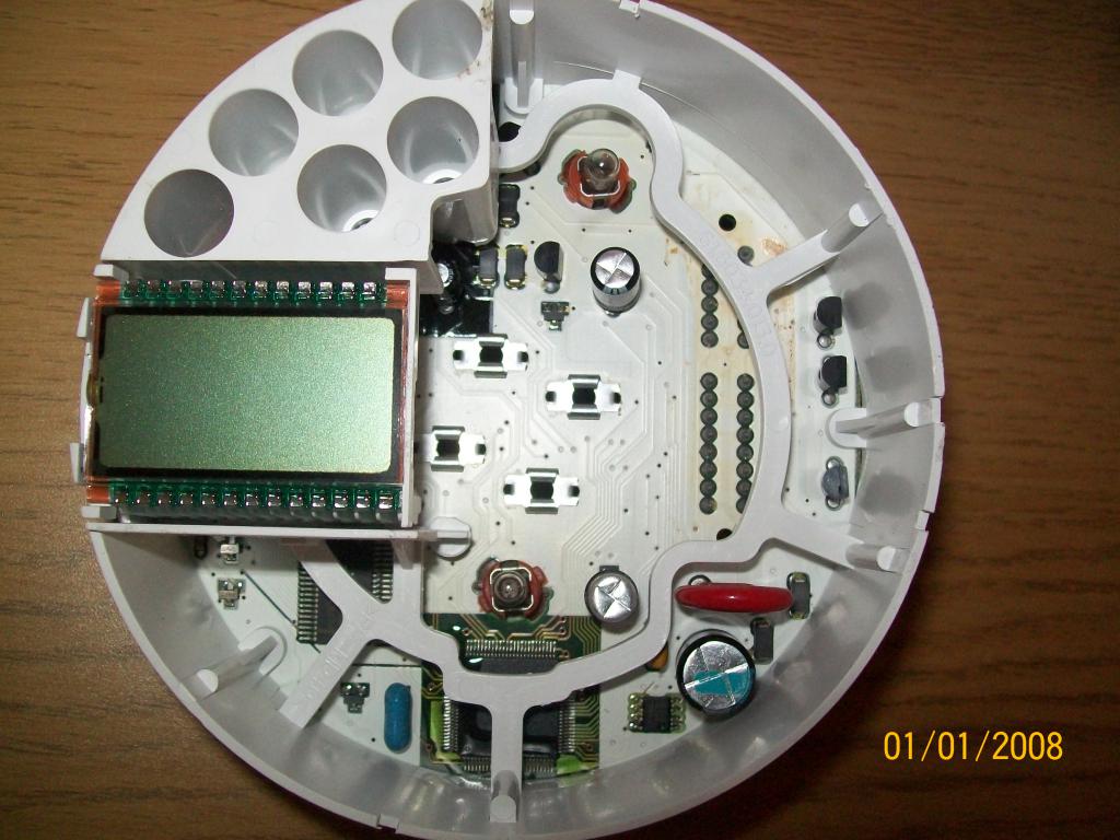

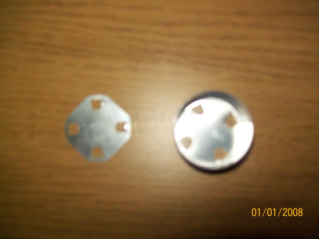

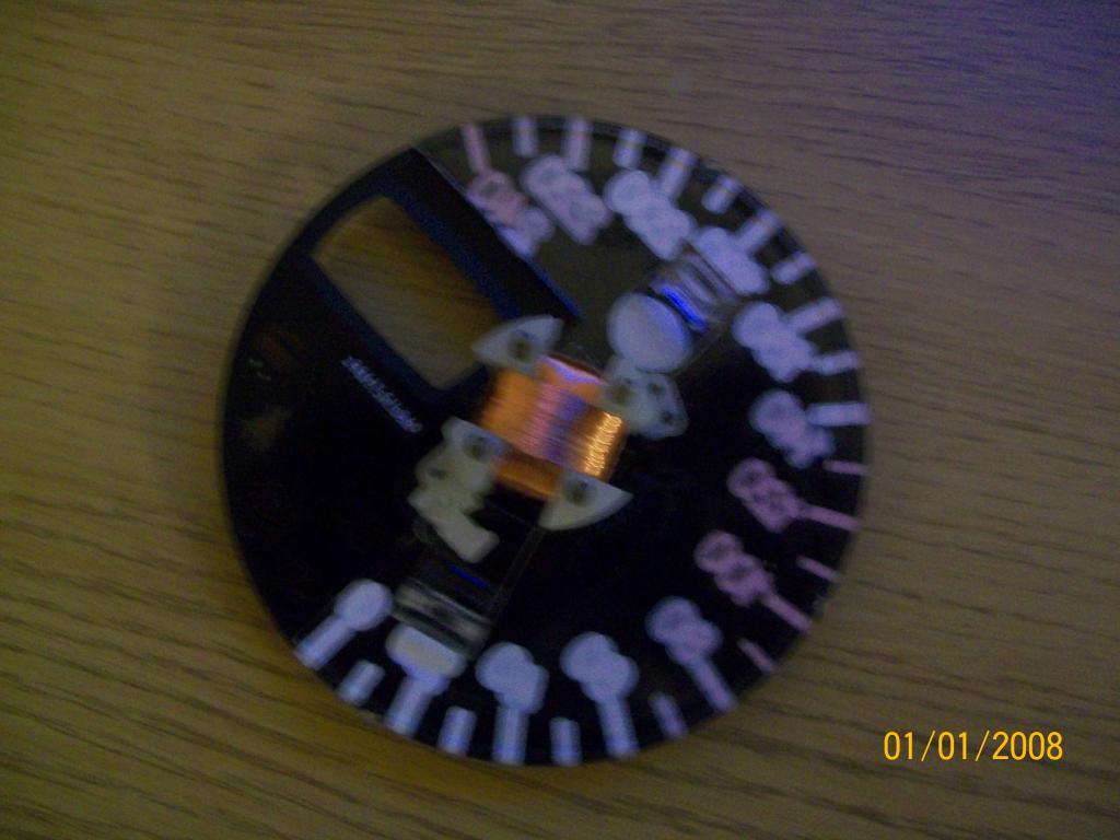

Załącznik 44172Załącznik 44176Załącznik 44180a wiec jednak sie zacina...
te dwie czesci na pierwszym zdjeciu wydaje mi sie ze trzeba nalozyc na ten elektromagnes na zdj 2 tylko w jakiej kolejnosci i potem wszystko wciskamy w czesc zdj 3

bo licznik idzie do 40 pozniej stop powariuje i skacze na 60kmH
najpierw to większe, a na koniec blaszka :D 100%

trzeba to docisnąć na plastik, śrubokrętem czy czymś

dzieki zaviaseq tak tez skladalem ale bez dociskania i po zlozeniu w srodku mi dzwonilo i wskazowka wariowala
bo zwarcie robiłeś tymi blaszkami ;) mają twardo siedzieć
zalozony i jest ok
