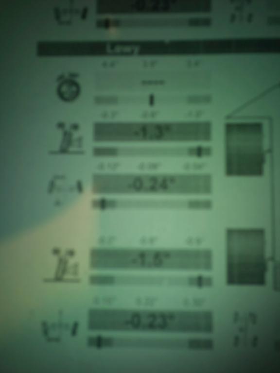

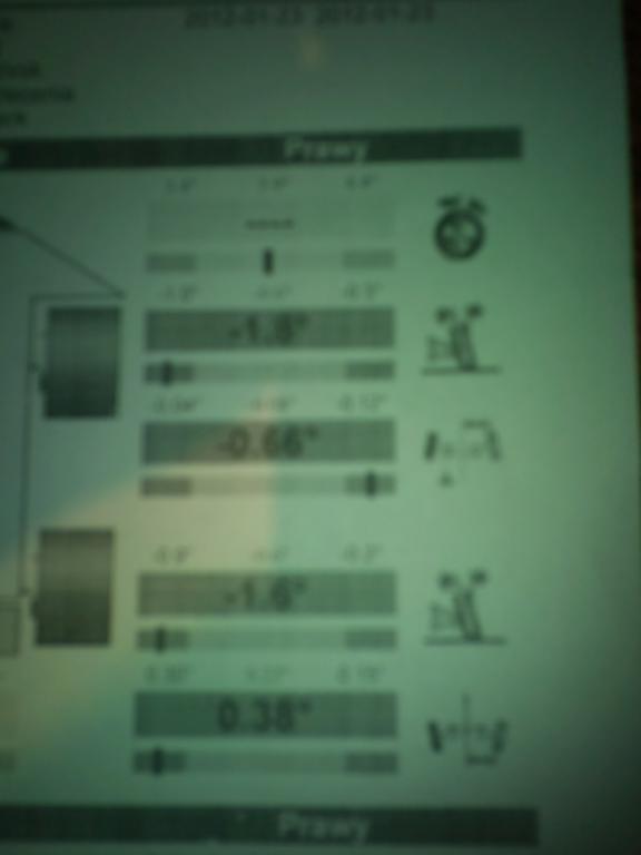

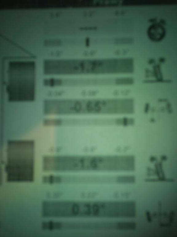

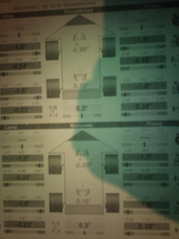

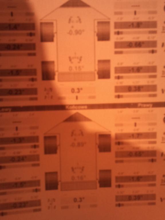

Jak to jest z tymi kątami?
Dziś byłem ustawić zbieżność i pan diagnosta stwierdził że mam złe kąty. Od czasu kiedy wymieniłem amortyzatory i tuleje na stabilizatorze zdziera mi opony od wewnątrz. Po wymianie amorów była ustawiona zbieżność ale dopiero po 2 tyg, jak zauważyłem że mi zdziera opony. Dodam iż przed wymianą amorów nic nie zdzierało mi opon. 3 dni temu wymieniłem wahacze górne na TRW i łącznik stabilizatora. I teraz chciałem ustawić zbieżność i spr. co zdziera opony.
Dodam że amory mają 3 miesiące są firmy bilstein B4 (nie wymieniałem sprężyn), zawieszenie mam spotr pac, zawieszenie było całe sprawdzone nie ma luzów i nic nie bije. Załącznik 45039Załącznik 45040Załącznik 45042Załącznik 45043Załącznik 45044Załącznik 45045
I jeszcze pytanie czy małe ciśnienie w kołach może być powodem ścinania opon i złego pomiaru?
