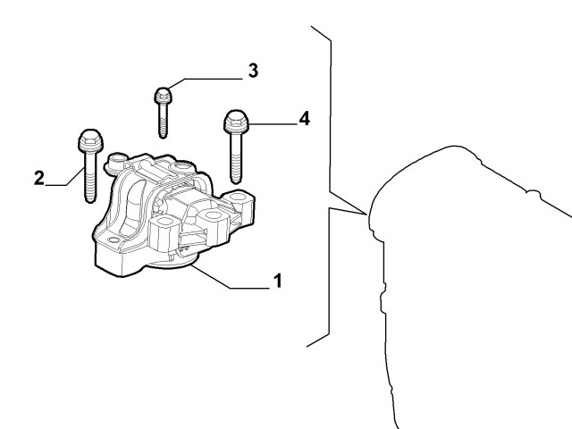

Jeśli chodzi o poduszki silnika bardzo często występują problemy wynikające z nazewictwa.
Przez poduszkę prawą górną od strony rozrządu (zwaną tez drażkiem reakcyjnym górnym) rozumiem:
Załącznik 45358
natomiast poduszkę prawą (też od strony rozrządu) silnika to :
Załącznik 45359
Poduszka górna - drążek górny - kosztuje wg FAP 230 PLN. W autosklep24 - 190 PLN. W tej chwili nie jest produkowany zamiennik.
