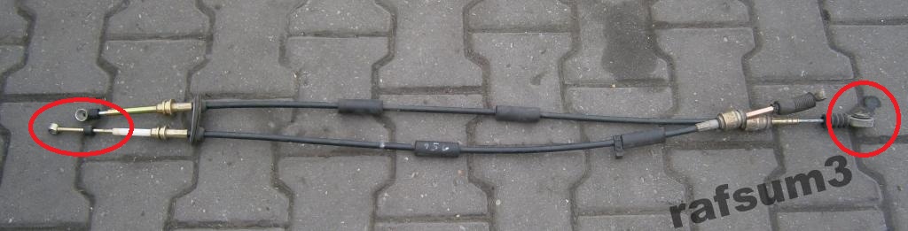

Dzis pojawil sie problem... Jechalem do pracy rano i 2 zaczela wchodzic losowo, raz wbijala raz nie, cos jakby nie do konca zapeity bieg.
PO poludniu autko odmowilo jazdy. Luzny lewarek. Pomyslalem, ze spadla/ly linki przy lewarku wiec zacalem sie tam dobierac. Okazalo sie, ze linki siedza na sworzniach, jedyne co udalo mi sie osiagnac to popsuc kasetke, po prostu pekla..
Dalsza analiza wykazala... Ze jedna z linek (pod akumulatorem przy obudowie skrzyni biegow, (chyba) ta blizsza od przodu jest luzna. WYglada to dosc dziwnie bo jakby skladala sie z 2, polczonych czyms na wzor oczka.
Przegladalem eper'a ale tam linki zaczynaja i koncza sie okuciami, a owego oczka nigdzie nie widac.
Czy ktos moze sie wypowiedziec? To oczko tam jest? Powinno byc? A moze jakas kombinowana linka?
