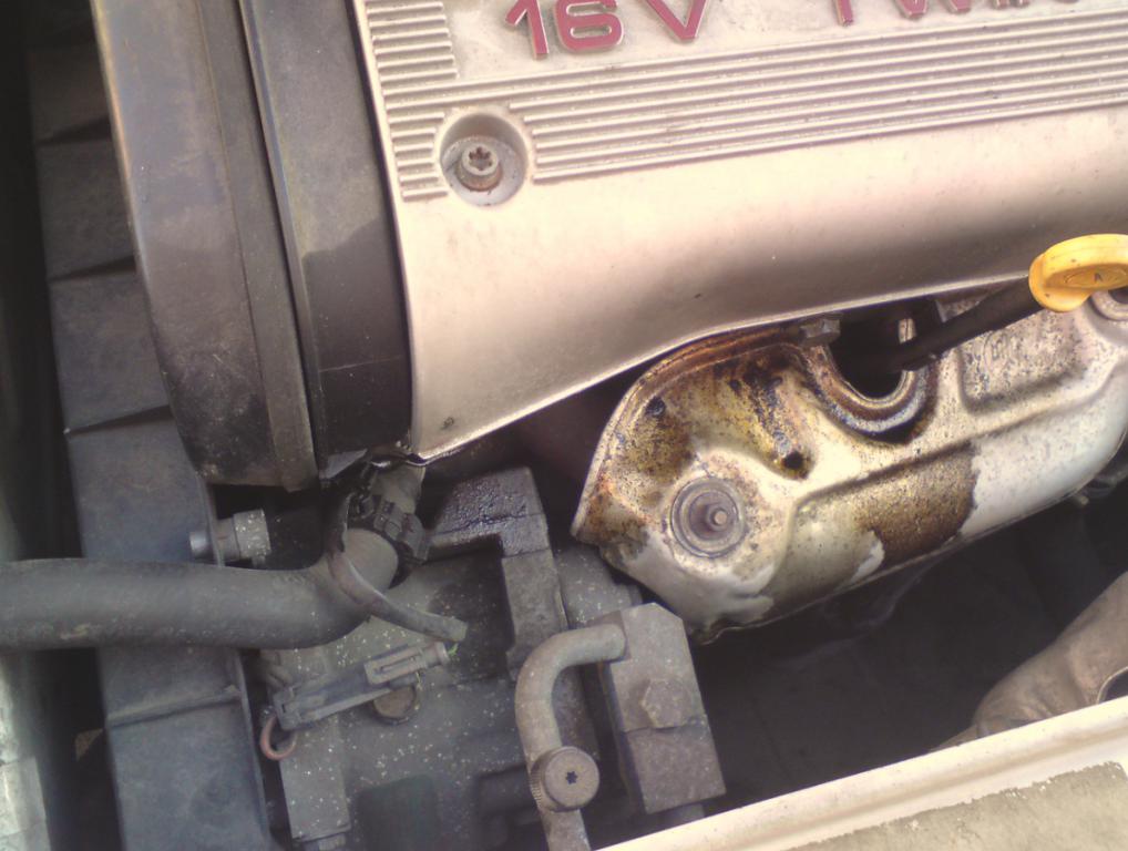

Po powrocie z pracy zauwazylem iz kolo bagnetu znajduje sie wyciek oleju
Czy ktos ma pomysl czym moze byc to spowodowane?
Czy może to wina temperatury -15 i mam sie tym nie przejmowac? :P
Załącznik 45606
Witam
Załącznik 45606
Zdejmij osłone bo dosyć dużo tego oleju może uszczelka pod głowicą.
Kiedyś zapchało mi odmę jeszcze w Renówce i wtedy też olej przy wyższych obrotach walił przez bagnet
Dokładnie, jak napisał Dariusz156, to odma.
Zamarzła, ciśnienie nie miało ujścia i zaczęło wywalać olej poprzez bagnet.
Dobrze, że nie przez simering na wale :D
Spec mechanior stwierdzil ze saczy sie przez uszczelke pod pokrywa zaworow. Powiedzial ze moge z tym jezdzic a w poniedzialek do zrobienia :P
U mnie jest tak samo i ujawniło się to podczas niskich temperatur (-16 poniżej zera). Po odkręceniu osłony okazało się, że olej puszcza uszczelka pokrywy. Sprawdziłem też odmę - nie zamarzła. Żywot uszczelki dobiegł końca, a mróz okazał się najlepszym testem dla autka. Ciekaw jestem co się jeszcze wydarzy jak temperatury spadną poniżej 20 stopni...?
