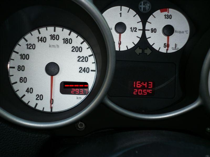

Witam, sprawa wygląda tak. Jak wiadomo przyszły spore mrozy, co staje się udręką dla wielu akumulatorów i w tym dla mojego (którego już wymieniłem) otóż aku był słaby, alfa odpalała ale wiadomo jak to na słabym aku. Pewnego dnia zostawiłem w aucie włączony wzmacniacz przez noc, i dość sporo aku rozładował się. Gdy rano chciałem odpalić auto po trzech zakręceniach rozrusznikiem aku padł. Po szkole pojechałem kupić nowy bo stary i tak był w kiepskim stanie i cieżko z jego ładowanie. Okey, jest nowy aku, wszystko gra. Już podłączony, wchodzę do auta i moją uwagę przykuło to, że nie mam przebiegu, tylko zamiast 135000tyś mam "------" odpaliłem auto i po przejechaniu kilkunastu kilometrów przebieg nie wrócił do tej pory. Wcześniej mi się zdarzało takie coś (3 razy się zdarzyło) że po odpaleniu auta przebieg, zegarek, temperatura miagła. Co może być spowodowane tą utratą przebiegu?
fot. podglądowe.

Raczej poważny problem.
Przebieg zapisywany jest w pamięci typu flash czyli działającej nawet bez zasilania.
A skoro się zresetował to albo uda się go wpisać (zaprogramować) na nowo albo wymiana na inne zegary.
Masz kabel ELM którym mógłbyś się podłączyć z zegarami?
- wg mnie przebieg nie ulotnił się.
- poleciała tylko sygnatura komunikacji, po zrobieniu Proxy Alignment powinno wszystko wrócić na swoje miejsca.
- jeśli nie wróci to patrz temat wyżej.
Prawdopodobnie czeka Cię wymiana zegarów.
PS Coś te zegary z małym wyświetlaczem bardziej podatne na historie ze znikającym przebiegiem...
hmmm... byłem dziś u znajomego co zajmuje się poważnie elektryką i ma konkretny sprzęt, po podłączeniu auta pod komputery wykazało, że nie ma jakiegoś tam połączenia z licznikiem, odlutował mi jakąś pamięć i po wprowadzeniu do komputera przebieg dalej jest zapisany taki jaki był. Próbował przeprogramować na nowo cały system, lecz nie podziałało. Zadzwonił do znajomego i okazało się, że właśnie te liczniki padają i to jest ta ich usterka. Jeżeli kontrolki w liczniku zaczynają mrugać i przebig, zegarek, temperatura miga to znaczy, że za jakiś czas właśnie stanie się to co u mnie. Więc czeka mnie wymiana licznika, nie całkiem wymiana całego, ale jest potrzebny jakiś tam procesorek który właśnie uległ uszkodzeniu. Aha.... taka ciekawostka, wg tego uszkodzonego licznika przebieg mojego auta wynosi UWAGA 1.400.000 :D dlatego pojawiły się te kreski bo licznik nie ogarnia takiego przebiegu :D
