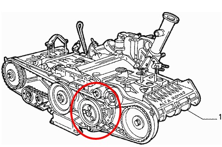

Gdzie znajduje się pompa wody w alfie 145 1,6 boxer. Ucieka mi płyn chłodniczy patrząc na maskę z prawej strony leci po przednim prawym rogu miski olejowej, gdzieś pod osłoną rozrządu. Sprawdzałem z żadnych przewodów nic nie cieknie suche są.
Pozdrawiam
z przodu jak staniesz przed autem prozdem do silnika to po prawej stronie w srodku bloku w oslonie paska rozrządu lewej (od kierowcy) mniej więcej po środku:)
1 załącznik(i)
Pozwól że to zobrazuję :D
Załącznik 45836

Czy wymiana takiej pompy się wiąże z wymianą rozrządu. Proszę o wskazówki jak do tego się zabrać
Nie trzeba jej wymieniać z rozrządem aczkowielk warto zrobić to w 1 kplt. Pompa wody musi miec metolowy wirnik (np skf bugatti) rozrzad na pasku dayco obowiazkowo napiczae moga byc np coram, ina skf:)
