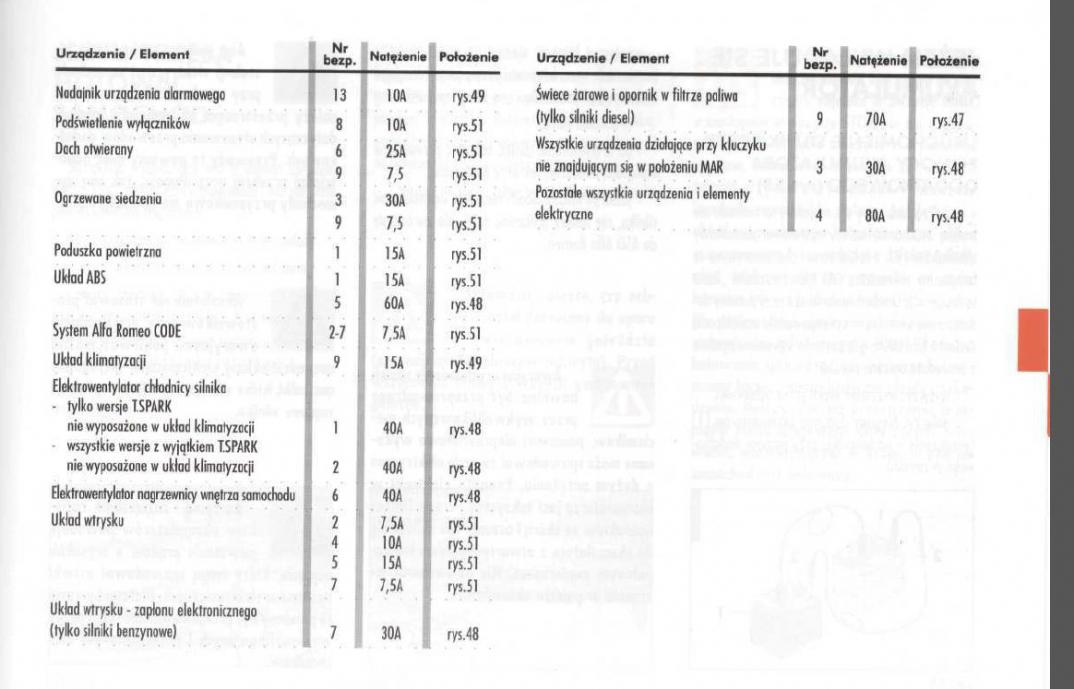

w instrukcji obsługi jest rozpiska
a linki do instrukcji w dziale 156 w temacie "instrukcja ....."
w tej rozpisce którą wrzucam poniżej jest błąd jeden ( gdzieś już pokazywałem gdzie pomylili nr bezp. i rysunku )
Załącznik 45819Załącznik 45820Załącznik 45821Załącznik 45822Załącznik 45823
