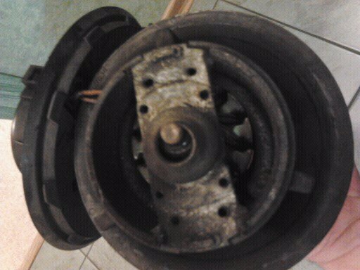

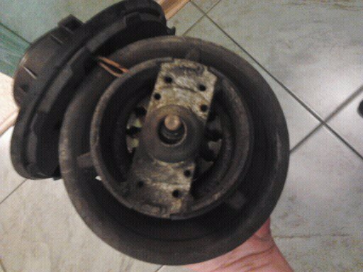

Załącznik 46275Załącznik 46276Witam dzisiaj wyjąłem wiatrak i okazało się po wyjęciu z tej obudowy gumowej że na dole silnika gdzie jest ośka chyba na łożysku jest to wyrwane i cały silniczek rusza się na lewo i prawo jakieś 2-3mm i mam pytanie czy to jakoś można naprawić? czy wymienić poprostu cały wiatrak na nowy? i jeszcze jedno pytanie czy od wszystkich alf 156 wiatraki są takie same? czy każdy rocznik i rodzaj silnika posiada inne? mój model to 156 1.9 105KM 99r.
raczej nowy , to jest łozysko slizgowe i jak juz sie wyrwalo to trudno bedzie je umiescic tam z powrotem ono jest mocowanie przez zacisniecie dwoch gniazd a samo lozysko ma ksztalt jak by kuli by mogło pracowac jako lozysko wachliwe ale bez luzow ,ja dalem za urzywke 5 dych bo mialem polasmane lopatki

sprawdz jaki masz numer czesci na swoim wiatraku i zapytaj tych sprzedawcow z Allegro zeby porownac. nie daj sie wkrecic w wiatrak bo nie bedzie pasowal, kreci sie w druga strone i lopatki chyba rowniez odwrotnie ulozone tak ze zamiast dmuchac powietrze do auta, bedzie je zasysal.
