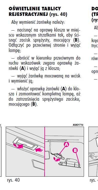

mniej więcej tak jak opisali w instrukcji obsługi
http://aftersales.fiat.com/ELUM/Sele...2&languageID=9
Załącznik 45974
Instrukcja dobra rzecz ;)
