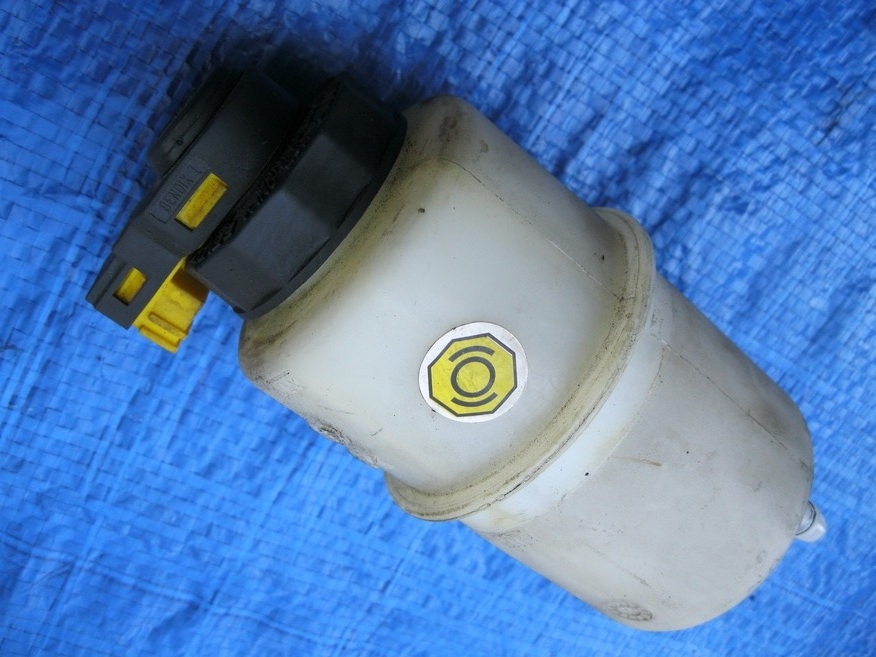

Gdzie jest min i max na zbiorniku płynu hamulcowego? Odkąd są mrozy obniżył się poziom płynu, kontrolki się nie świecą. Chcę uzupełnić brak. Czy ta żółta naklejka jest jakimś punktem odniesienia?
Załącznik 46215
Załącznik 46215
Żółta naklejka nie jest punktem odniesienia.Obejrzyj dokładnie zbiornik a zauważysz napis max.Optymalna ilość płynu hamulcowego to pomiędzy zgrubieniem zbiornika(w połowie wysokości) a górną krawędzią.Podczas dolewania nie lej na maxa ponieważ w korku jest czujnik niskiego poziomu płynu .
