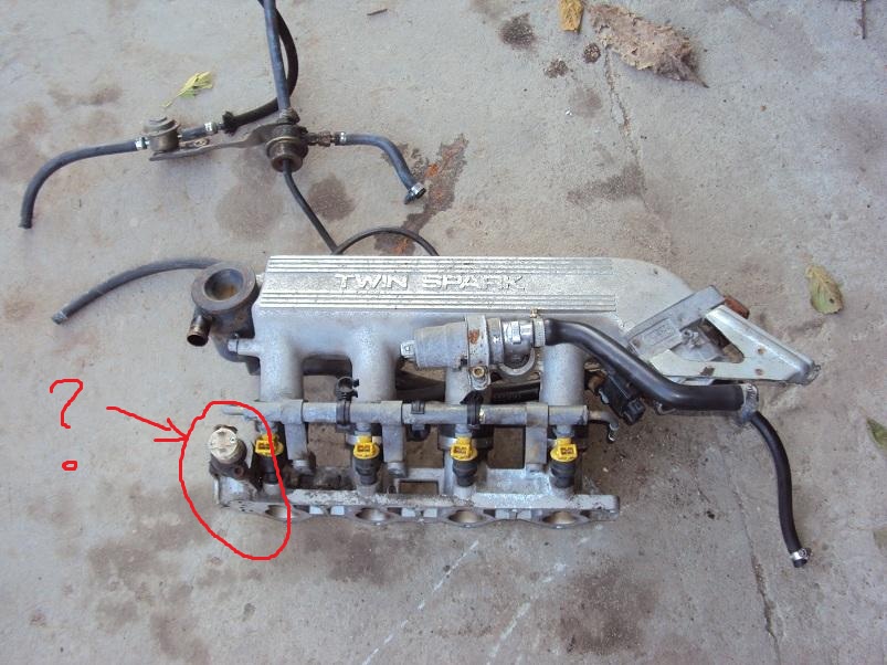

Mam pytanie odnośnie sterowania wariatorem w silnikach TS 8v - tu na zdjęciu widać kolektor dolotowy z jakimś elektrycznym ustrojstwem z lewej strony podstawy kolektora - czy to jest zawór sterujący wariatorem?
Trzeba to spiąć z komputerem żeby wariator działał? Jeszcze coś potrzeba żeby to działało?

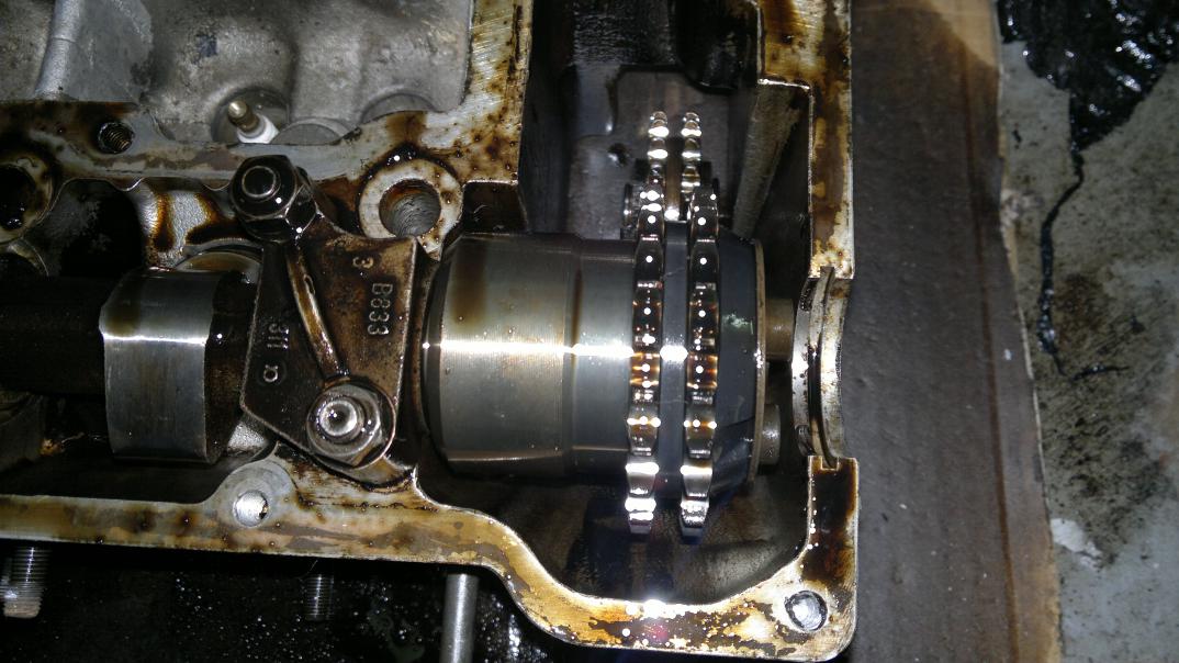

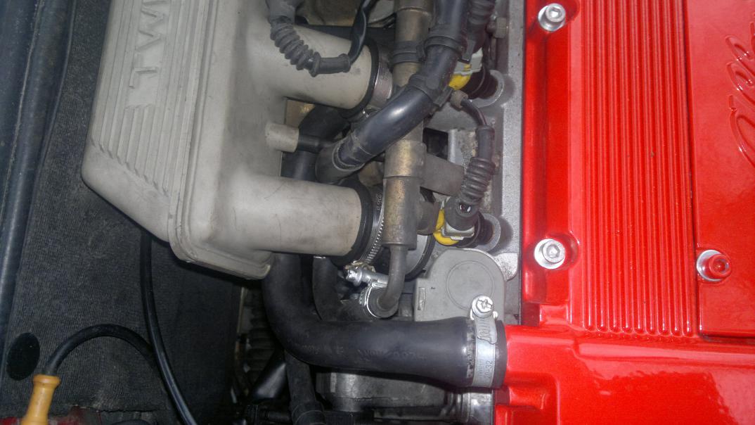

U mnie jest wariator w głowicy, ale takiego zaworu chyba nie mam.
