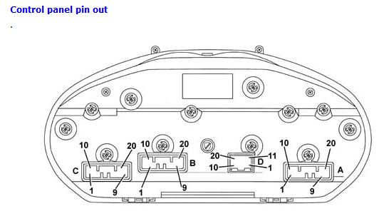

W eperze znalazłem tylko że informacja o obrotach jest brana z kompa i wchodzi na zegary (wtyczka B, pin 4). Trzeba szukać po drodze :).
wtyczka b to ta dolna ?
Posłałem na PW, ale wkleję bo może się komuś jeszcze przyda. Generalnie z epera rysunek o taki:
Załącznik 46734
i rozpiska pinów jest (pin 4 to obrotomierz):
Connector B

znalazłem przyczynę były to zgniecione konektory w górnym gnieździe komputera, na szczęście udało się je wyprostować
