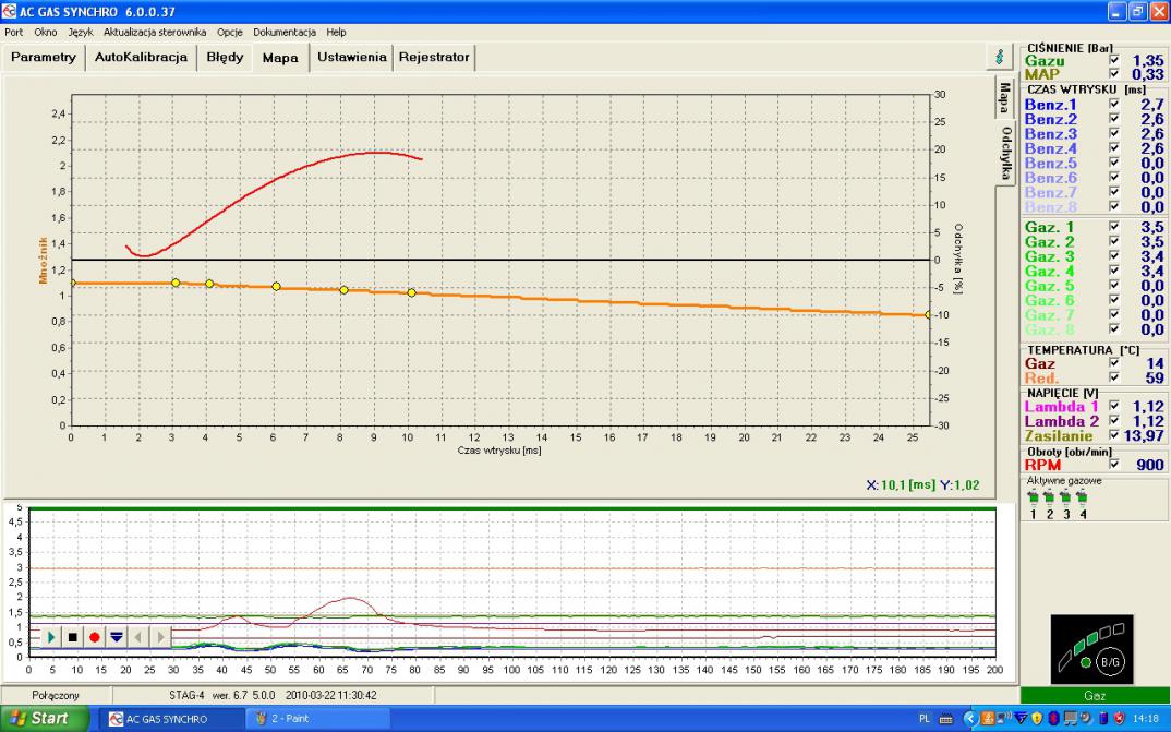

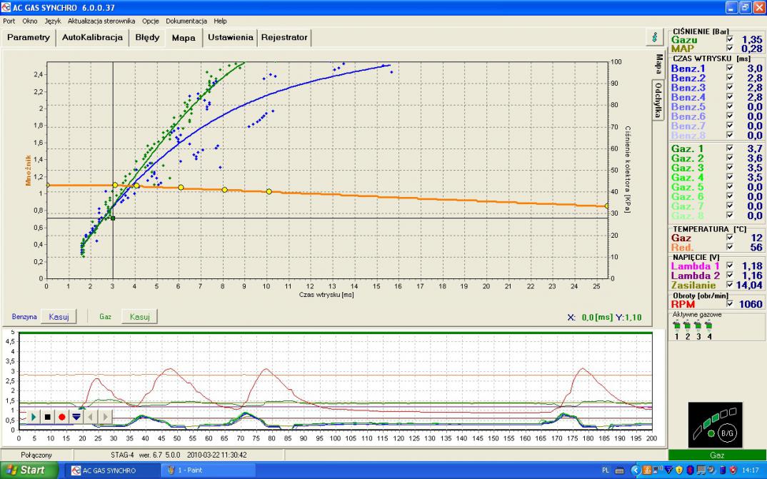

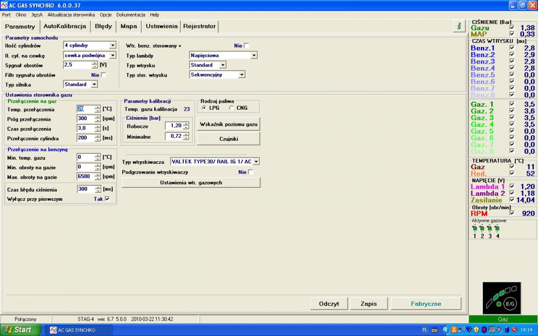

Witam . Mam problem co poprawić w ustawieniach gazu ? Wrzucam screen z ustawienia programu i map i proszę o pomoc co poprawić. Sterownik mam stag 300. A samochód to Alfa 146 1.4 TS 103 KM. A i jeszcze cały czas po odpaleniu po kilka sekundach zapala się czerwona marchewka. Załącznik 46779Załącznik 46778Załącznik 46780
