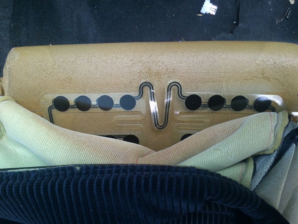

Jako, że to mój pierwszy post, witam wszystkich:) Mam jedno proste pytanie, zajrzałem dziś do wnętrzności fotela pasażera w Alfie 156, i zobaczyłem w nim coś takiego, co widać na zdjęciu, i co według mnie na 99% jest matą podgrzewania fotela.
http://www.forum.alfaholicy.org/atta...d=130864&stc=1
Pytanie, czy to rzeczywiście jest podgrzewanie fotela, a jeśli tak, to jak to ożywić? Spod fotela wychodzi żółta wiązka z dwóch przewodów, na której jest jak byk etykieta "without heating", dalej jest połączenie kostkami i dalsza część wiązki wchodzi w podłogę. Wolę się dopytać co to jest, zanim rozepnę tą kostkę, żeby coś nie wybuchło:) Poza tym fotel nie ma włącznika do podgrzewania, ale też nie ma w nim nic co by wymagało elektryki, poduszek itp - chyba że to jakiś czujnik zajęcia fotela przez pasażera do kontrolki pasów. Nie wykluczam, że ktoś w tym fotelu wcześniej grzebał, stąd moje pytanie.
U mnie spirala podgrzewania siedziska wygląda inaczej i fotel fabrycznie ma kwadratowy włącznik pod siedziskiem. Żółta wtyczka to poduchy ta od podgrzewania powinna być biała o ile mnie pamięć nie myli.
