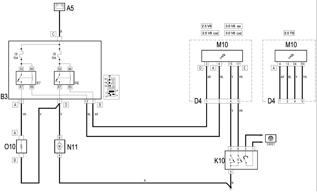

Mam taka sprawę:) Zauważyłem, że w mojej świeżo nabytej 166 nie działają wiatraki-od razu lektura forum i zabrałem się za przekaźniki testy itp. FES pokazał, że cyka przekaźnik 1 biegu a 2-go nie. Spojrzałem na opornik w chłodnicy, przerwany obwód 1 biegu. Kupiłem dziś opornik 0,3 ohm o mocy 5 W, wlutowałem i wiatrak działa (sprawdzałem w FESie-załącza się i wyłacza 3 razy-ta ma być w czasie testowania?). Jednak z opornika leci dymek-jakby wiatrak miał dłużej chodzić opornik pewnie szlag trafi:) Jakiej mocy kupić opornik? 10, a możę 25W. Chce to zmontować, bo inaczej silnik w korku sie zagotuje zanim kupię nowy czujnik:) Martwi mnie, że nie cyka przekaźnik drugiego biegu:( Gdzie szukać przyczyny? Po zmianie przekaźników jest to samo.
Masz jakiś pomysł?
Będę wdzięczny za rady, przeszukałem chyba wszystkie posty na ten temat i nie znalazłem odpowiedzi:(
Ps. Które piny zewrzeć w przekaźniku, żeby połączyć go "na krótko"? :)
