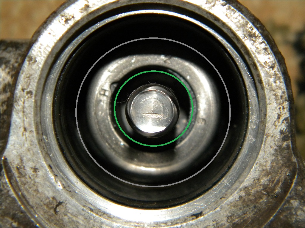

Siema. Tak jak w temacie, rozbierał już ktoś tylni zaciska na części pierwsze? Regeneruję go już drugi raz bo na tej "śrubie" co wysuwa tłoczek podczas zaciągnięcia ręcznego nie wymieniłem oringa i takiego małego ala simeringa a wczoraj mi się właśnie ta śruba tak jakby zapiekła zaciągając ręczny... W środku cylinderka jest pierścień segera i nie bardzo wiem jak się do niego dostać i czy ten mechanizm od ręcznego mi nie "strzeli" w twarz jak ściągnę ten pierścień (w środku jest sprężyna która ciągnie tłoczek z powrotem do tyłu). I w dodatku obrobiła mi się śruba która trzyma jarzmo... Ma ktoś pomysł jak ją odkręcić? Bo muszę wymienić jeszcze tarcze... Jutro dodam fotki jak to wygląda od środka bo dzisiaj już mi się nie chce brudzić.
Kółko szare to miejsce gdzie jest zabezpieczenie a kółko zielone to miejsce gdzie jest sprężyna.
Załącznik 47399
