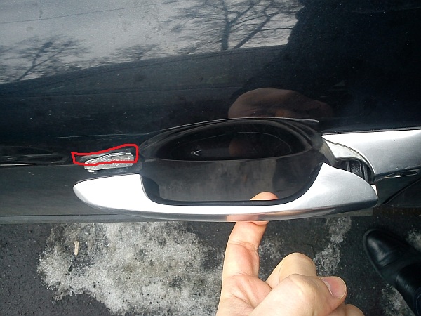

Pewnie przez silne mrozy... pękł z lewej strony zaczep klamki kiedy rano chwyciłem
pytanie czy czeka mnie wymiana całej klamki czy tylko tego pękniętego zaczepu ?
i czy muszę ściągnąć cały bok tapicerki drzwi ?

Raczej tak. Tu masz jakieś materiały na ten temat:
http://www.forum.alfaholicy.org/147/...nej_147_a.html
Samego zaczepu w ASO nie kupisz ( no chyba, że zdarzy się jakiś cud ), sprzedają tylko całe klamki, po kilka stówek. Trzeba poszukać gdzieś w sieci lub na szrotach. Przerabiałem to samo. Znajomy warsztat dorobił mi urwany uchwyt, który zamontowałem i działa od 3 lat bez problemu. Tapicerkę trzeba ściągnąć.
Wystarczy ściągnąć samą tapicerkę czy jeszcze w drzwiach trzeba coś demontować?
podpytuje bo zastanawiam się czy samemu nie ściągnąć tapicerki o ile nic bardziej skomplikowanego...
da rade ten zawiasik zamontowac od brawo/brawa mi pasuje choc odstaje od drzwi tak z kilka mm ale funkcjonuje
ale jak to wygląda.. jak odstaje..
jeśli nie biega mi po domu zawias od Bravo to chyba lepiej jak kupie od AR :)
Załącznik 47866
tutaj bedzie wiecej odstawac to znaczy nie bedzie przylegac idealnie ale tak ze 3-4 mm bedzie odstawac od drzwi - moglbym cie zdjecie zrobic jak to u mnie wyglada ale dzis auto zostalo gdzie indziej, napewno nie warto dawac 200 zl za nowa klamke
lepiej pokombinować i albo jakiś znajomy szpecu dorobi ci to co sie urwało, albo z jakiegoś rozbitka, wtedy na pewno nie będzie klamka cala kosztować 200zł
Nie chce cie martwic, ale nawet jak zdejmiesz boczek, to i tak beznadziejny dostep tam jest. Co do samej czesci to dorob, albo z rozbitka kup - tak jak pisze KlaudioOs
