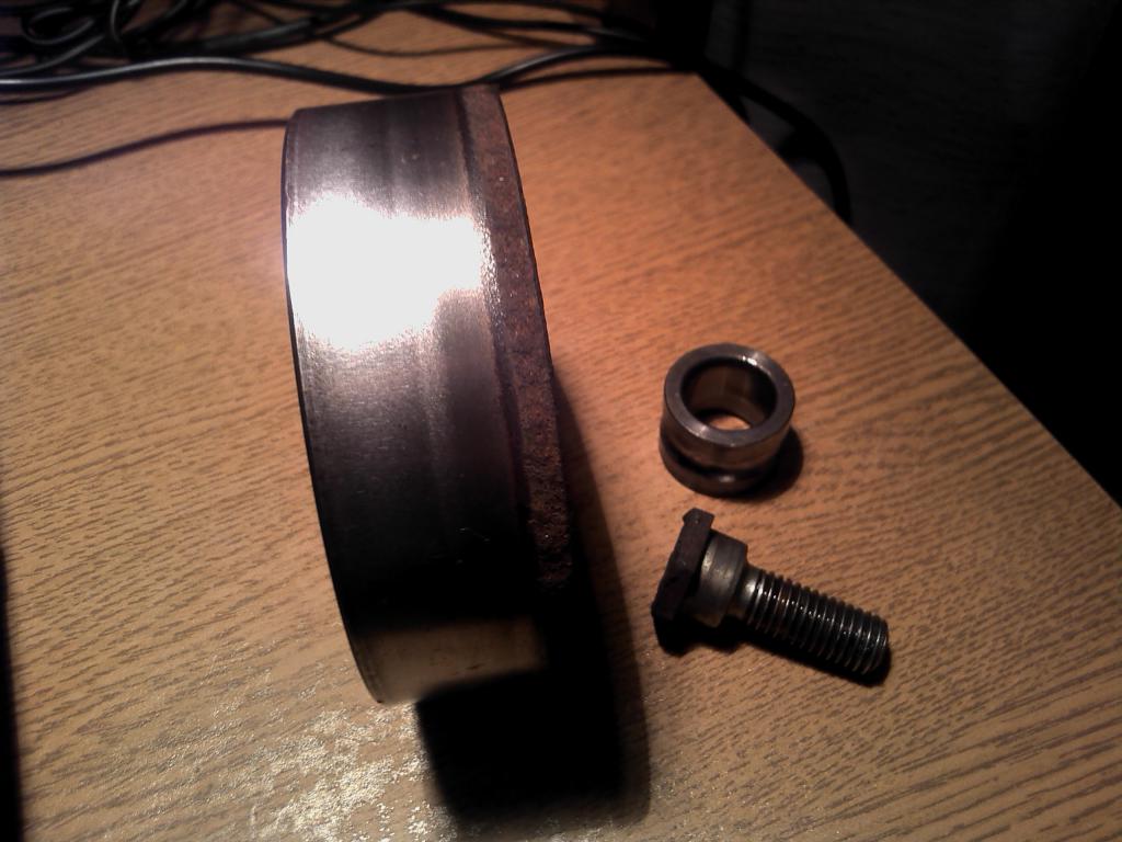

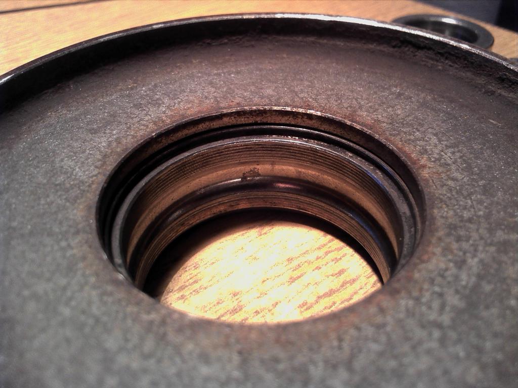

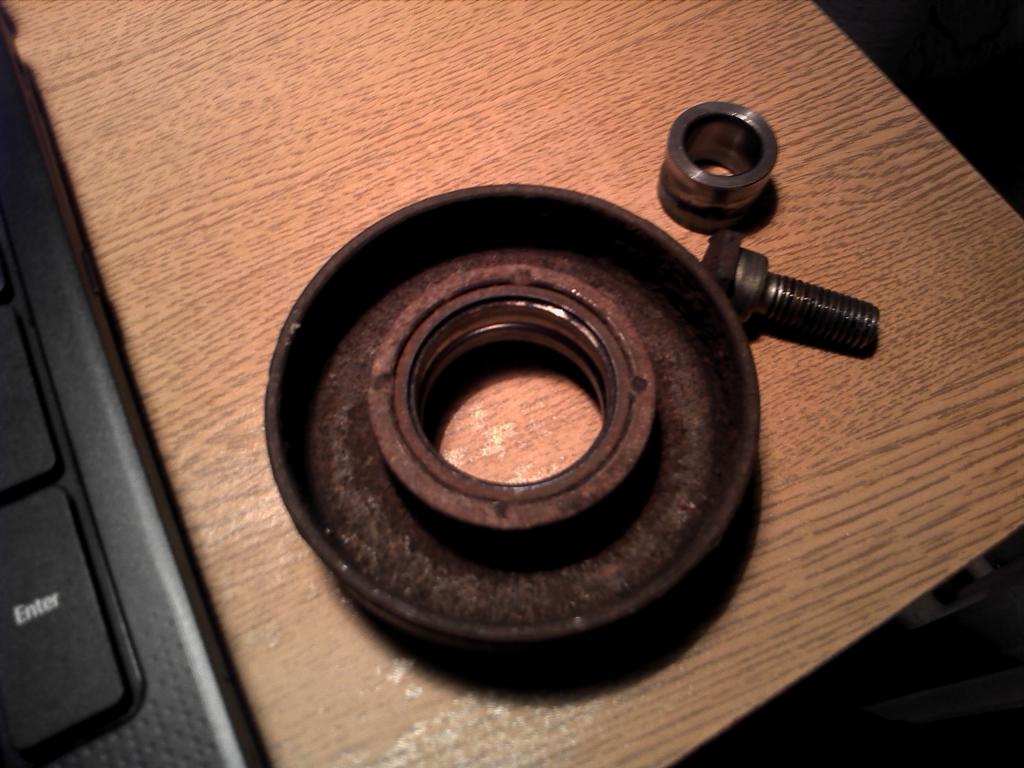

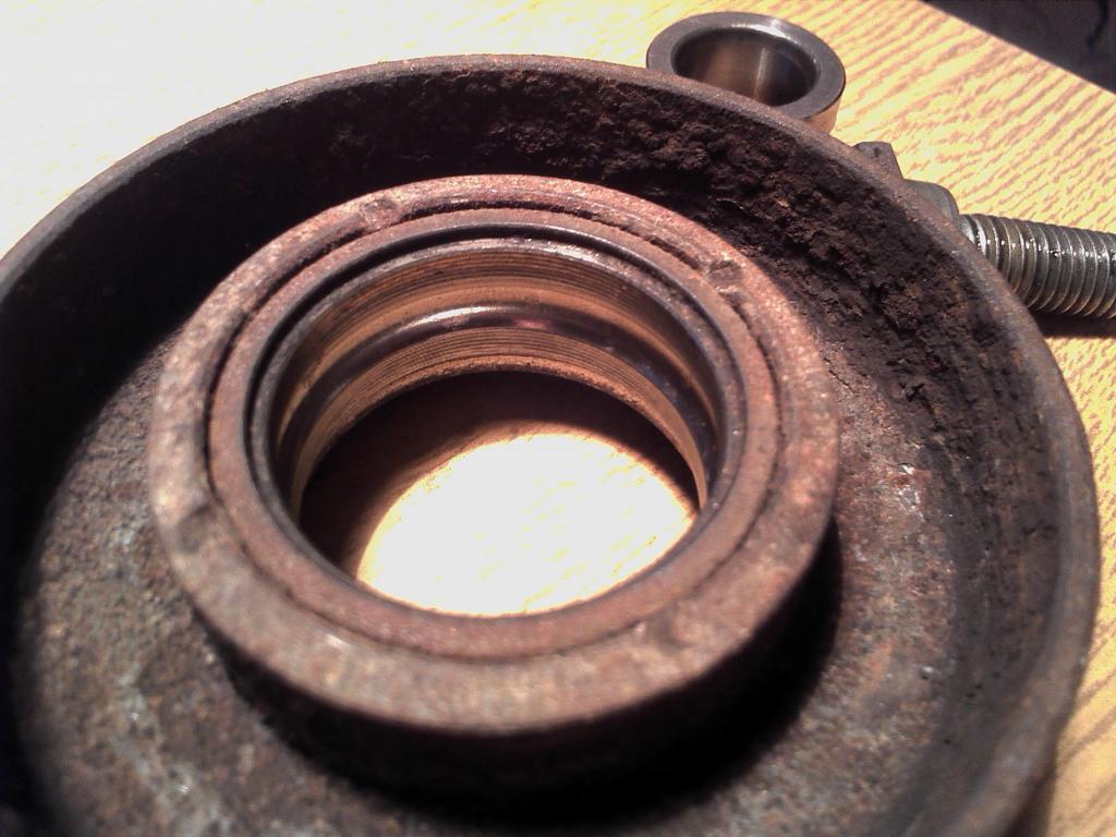

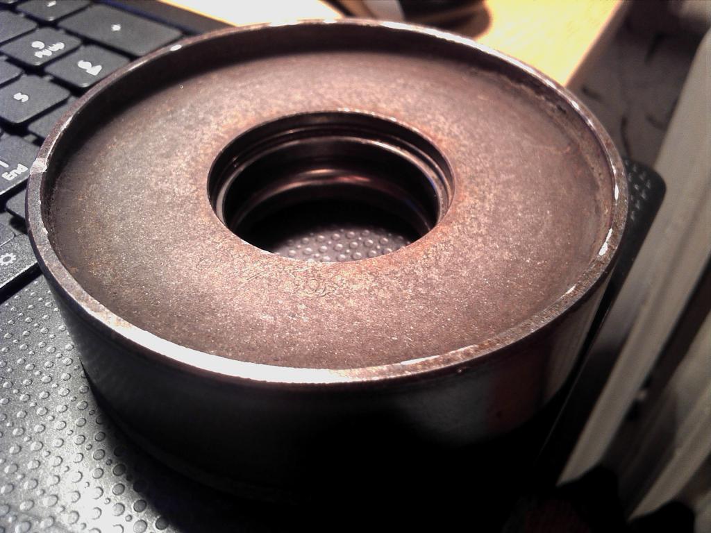

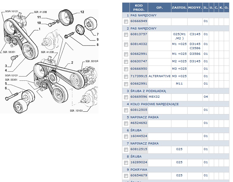

Ostatnio poszło mi łożysko w rolce zwrotnej paska klinowego. Było poniżej -20 stopni, więc postanowiłem oddać auto do warsztatu. I tu mnie czekało zaskoczenie, gdyż mechanicy nie potrafią znaleźć odpowiedniej rolki. Przyznam, że sam same plastikowe znajduję. Na forum w tutorialach również.
Dlatego też zwracam się do was, bo może ktoś natrafił u siebie na takie coś, albo wie skąd załatwić. Poniżej załączam zdjęcia. W screenie z epera jest to numerek 7.
Załącznik 47796Załącznik 47797Załącznik 47798Załącznik 47799Załącznik 47800Załącznik 47801Załącznik 47802

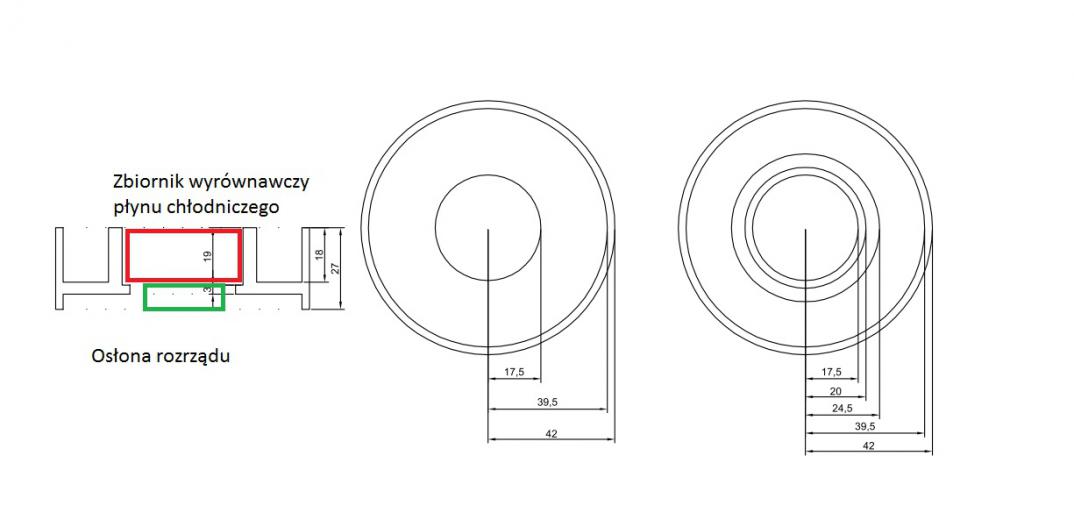

Różnicę między moją, a tą plastikową przestawia pierwszy rysunek. Gdzie czerwony prostokąt to łożysko, a zielony to łapa łożyska do której cała rolka jest przykręcona. I to oto łapa wystaje ponad obudowę rozrządu i wchodzi w rolkę trochę, a ta plastikowa jest całkowicie płaska. A jak połowa paska będzie na rolce, to będzie raczej słabo.
Wolałbym znaleźć identyczną, niż podmieniać łożysko w tej.
Na rolce jest numer, ale nic googlom nie mówiący: 4032/1403. Wymiary niczego to raczej nie są.
