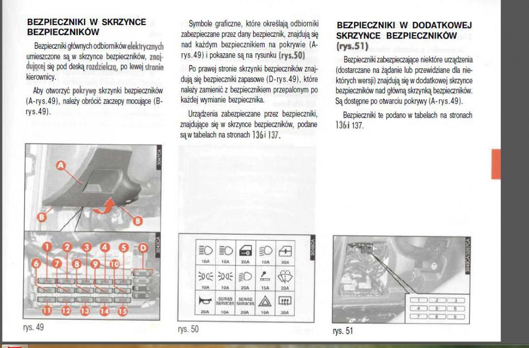

zaraz ci wrzuce rysunki i opis
Załącznik 47934
bezp. nr 15
potem sprawdź miernikiem jakimś czy na konektorach na szybie jest prądzik
jak tam jest ale nie idzie na "paski" na szybie to wychodziłoby na to że owe "paski" straciły swoje właściwości
wtedy kupujesz za kilka zł pastę/lakier przewodzący i odtwarzasz sobie te paski na nowo
ja bezp. będzie ok a na konektorach nie będzie "prądu" to gdzieś na przewodach chyba by trzeba szukać

mam jeszcze dylemat ponieważ w instrukcji jest pokazane bezpieczniki 3 rzędy po 5 w każdym czyli 15 a u góry w instrukcji wszystkich jest 9 a ja mam 8 o co z tym chodzi
