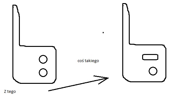

Wydaje mi sie ze znalazlem przyczyne problemu z ustawieniem zbierznosci po montazu tylnych amortyzatorow firmy monroe poruszanym juz na forum.Wiekszosc amortyzatorow sprzedawanych np na alegro ma w zastosowaniu modele 147 156 i gt .Firma monroe ma w swojej ofercie 2 typy amortyzatora do 156 do sedana i sw.Roznica polega porownujac zdjecia na sposobie montazu przy piascie.Typ amortyzatora od sw jest taki sam jak do 147 i gt lecz sedana jest juz inny.Domyslam sie ze mala roznica sposobu montazu amortyzatora wymaga korekty otworow na sruby w celu mozliwosci ustawienia poprawnej zbieznosci.Moze ktos z Was napodkal na taki problem i podzieli sie swoimi spostrzezeniami.
