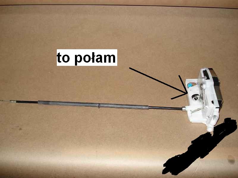

Jeśli boczek możesz odchylić to spróbuj połamać na zamku biały plastik. Pod nim masz schowany cały mechanizm zamka. Wtedy możesz spróbować śrubokrętem odblokować drzwi. Ja tak w tamtym tygodniu musiałem otwierać u siebie tylne drzwi, bo jak się okazało złamał się mechanizm w zamku i zablokował.
Załącznik 48420
